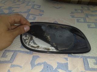

при замене зеркала,тяжело отодрать старое зеркало от корпуса,чтоб снялось легко надо нагреть феном жены,усли зеркало радное клей расплавиться,также под ним можно снять пленку неповредив дорожки,
Оч. хорошо!
