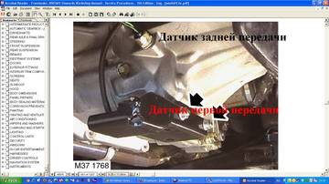

Kaluzhanin40rus написал(а):
датчик заднего хода стоит внизу , на него одевается разъём. а первой передачи выше, из него идёт провод, на конце провода разъём
С точностью "до наоборот" - датчик первой передачи (МКПП PG1) стоит внизу, закрыт снизу защитной пластиной, а датчик задней передачи чуть выше :)
https://i.ibb.co/Xff4HdWD/UIkm-A.jpg

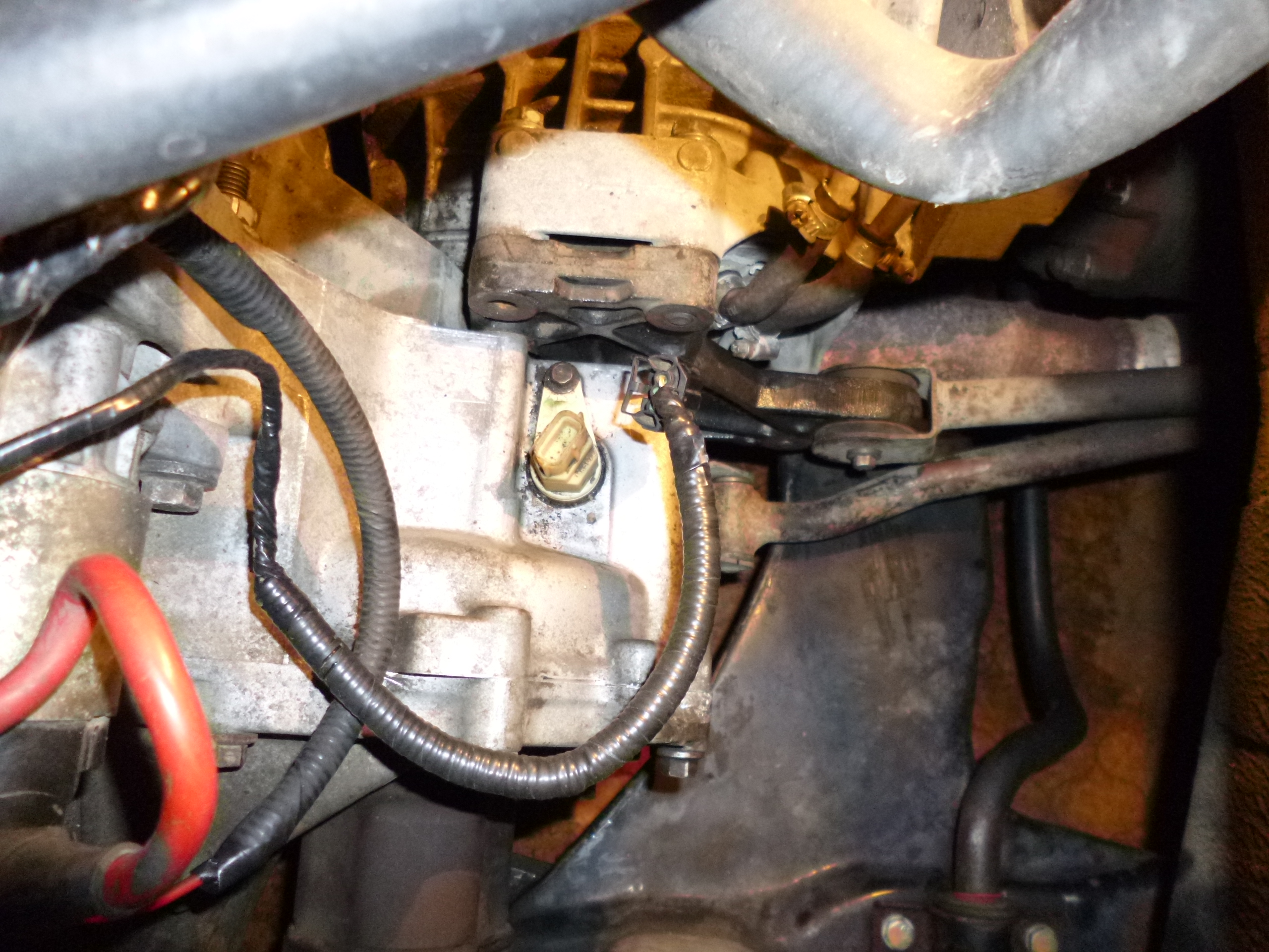

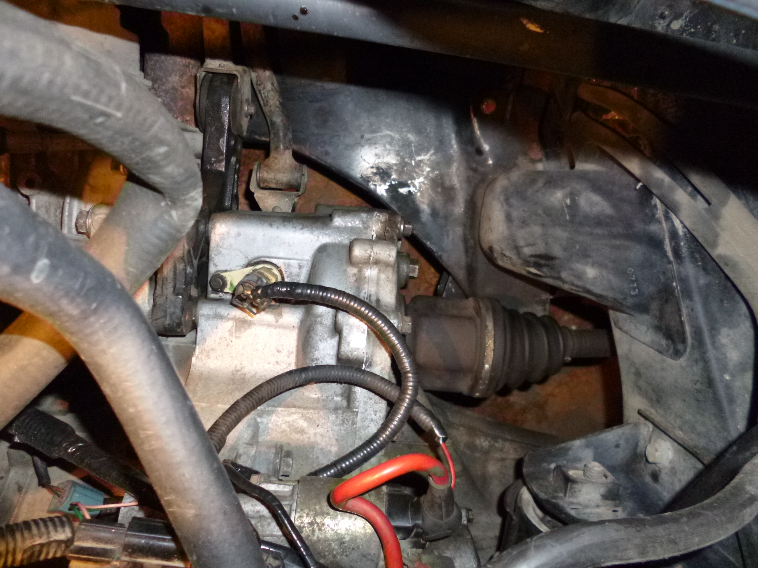

Cпасибо за ответ,и еще вопрос: на мкпп стоит датчик в верней части коробки в районе привода,как он называется, и у меня сам датчик заглушен и разъем к нему тоже заглушен,хотя провода к разъему идут?
А фотки случаем нет?
Это может быть датчик скорости (на спидометр), а заглушен потому, что ЭБУ считывает скорость с колесных датчиков.

Загружаю фото датчика, который находится в верней части коробки в районе привода.https://i.ibb.co/NdTM2sPZ/l-XBmj.jpg
https://i.ibb.co/GQmMGkTp/L71ce.jpg
dbog68 написал(а):
фото датчика
