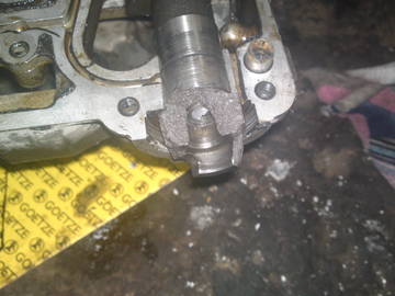

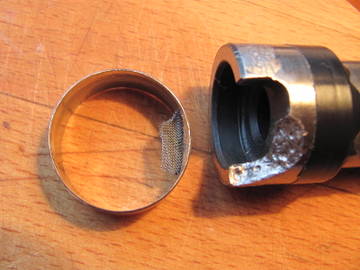

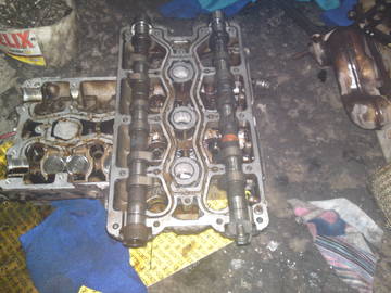

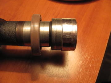

Готовьте гнилые помидоры и тухлые яйца на мою старую седую голову. Короче, не избежал и я участи многих и в итоге поимел ломанный распредвал. Поиски БУ ничего не дали, новый имеет цену в мою трёхмесячную пенсию. К счастью, на глаза попалась нержавеешная трубка, явно сантехнического происхождения, с толщиной стенки 0.5 мм и диаметром ну точь в точь как распредвал. Доступный станочный парк - тиски, ножовка, всякие напильники, дрели и т.п. Также есть несколько типов эпоксидного клея Devcon с наполнителем из стали и бронзы. Вот им я и решил попробовать восстановить место облома. Отрезал от трубки кольцо по ширине облома,изнутри облудил припоем. В том месте, где будет формироваться "протез" припаял кусочек сетки из нержи - как бы армировка. Внутреннюю поверхность трубы и поверхность распредвала, где станет труба, покоцал бормашинкой. Место, где стоит сальник , обмотал изолентой, а сам сальник заранее одел на распредвал.Поверхности деталей, которые будут использоваться для формирования паза и стенки (задняя шестерня и болт), промазал моторным маслом. Развёл Devcon, тщательно промазал обезжиренные поверхности трубы, распредвала, заполнил обломанное место, надел шестерню и затянул с большим усилием болт. Devcon, который я использовал, становится 6-8 часов и его можно точить, пилить, сверлить, нарезать резьбы - как металл. После 3-4 часов я отвернул болт, снял шестерню и обнаружил паз и стенку идеального качества. Излишки смолы удалил бормашиной. Затвердевший Devcon по свойствам похож на металл, но несколько эластичный.
https://i.ibb.co/qMZ0BmS3/6Gaor.jpg
https://i.ibb.co/Jw6ZMGFv/Ll8Wi.jpg
https://i.ibb.co/fVtvcZsq/QD45d.jpg
https://i.ibb.co/prMv8ZYW/3z5pn.jpg
https://i.ibb.co/ycHnZZ13/7Sc-Ia.jpg
Ну во так это выглядит на месте.
https://i.ibb.co/XxD0fRP1/t-KQi-O.jpg

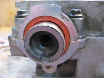

Поверхность прилегания шестерни тщательно пришлифовал, после сборки болты крепления шестерен промазал фиксатором резьбы (красным, прочным) и затянул от души.
В принципе, кольцо можно было и не ставить, но я подстраховался - вдруг Devcon начнёт крошиться, крошки останутся внутри и не попадут под ремень. Повода для самооткручивания болта нет - прилегание шестерни к валу идеальное, проверил на синьку, при работе мотора биения шестерни нет.
Ну вот, пока езжу, мотором доволен - крышка ремня для контроля пока не закрыта.
Но есть один недостаток - сальник невозможно установить по правилам. Но я наружную поверхность сальника промазал анаэробным герметиком и он скользнул на место, как по маслу. Ну а герметик со временем высохнет.

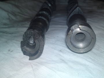

вот сделал фото:
вот так было
https://i.ibb.co/BHV3SJ4f/qv-OHF.jpg
https://i.ibb.co/FkPHH0G4/s-AIKY.jpg
вот так сделали
https://i.ibb.co/ycycb3D2/8jd-I7.jpg
https://i.ibb.co/zVDtWVXd/mp-Vx8.jpg
https://i.ibb.co/k27w70Gt/d1jqw.jpg

КТО ЕЩЕ БУДЕТ УТВЕРЖДАТЬ ЧТО РАСПРЕДВАЛЫ  - СТАЛЬНЫЕ????  см фото выше...
руки  тех кто восстанавливал - однозначно прямые......можно пользоваться!
