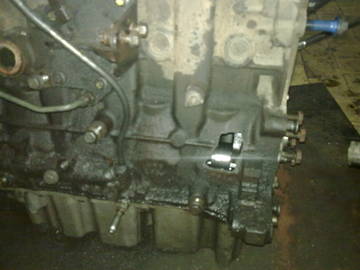

Ну вот и результат колхозной доработки автомобиля ее величества.
[url=http://uploads.ru/HLV3x.jpg]
Случилось все в субботу, сегодня только разобрал. Походу заклинило шатун четвертого цилиндра. Потом его разломало, ну и в завершение выбило "смотровое отверстие" в блоке цилиндров. Завтра отдаю все на промеры: каленвал, блок, поршни. На шатуне этого цилиндра стояли уже неродные вкладыши. Как посоветуете менять блок на блок б/у в сборе или новый каленвал, заваривание блока и комплект новых вкладышей (при условии что поршни и цилиндры будут в норме)?
Кто проделывал процедуру капиталки скиньте какую-нибудь инфу.
Серьезный ремонт или замена?

Вообще всегда ставили заплатку на винты и эпоксидку, и без проблем. Давления там нет. Но тут больно уж не ровное место. Не просто будет, но сделать можно. Раньше в деревнях блоки чугунные только так и ремонтировали.

Поршень завис посреди цилиндра, головку еще не разбирал, но по виду клапана целые, не на поршне не на клапанах отпечатков нет.

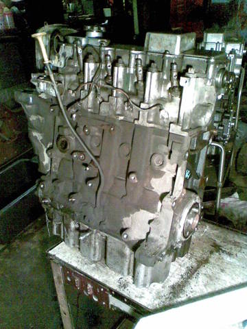

[url=http://uploads.ru/HLV3x.jpg]Случилось все в субботу, сегодня только разобрал. Походу заклинило шатун четвертого цилиндра. Потом его разломало, ну и в завершение выбило "смотровое отверстие" в блоке цилиндров. Завтра отдаю все на промеры: каленвал, блок, поршни. На шатуне этого цилиндра стояли уже неродные вкладыши. Как посоветуете менять блок на блок б/у в сборе или новый каленвал, заваривание блока и комплект новых вкладышей (при условии что поршни и цилиндры будут в норме)?
Точно такая картина, только на первом целиндре. Самое простое и дешевое- покупай двигатель и меняй. На разборке за 400 -500 зеленых можно найти. По остальному если есть вопросы звони (80447537201)

По фото - порядок обратный.
Я тебе сообщение с фото поправил, чтоб никто не путался. KVK

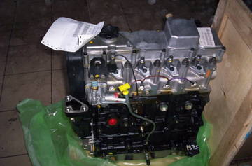

oleza привет! судя по фото, ты мотор новый покупал? расскажи
Поделиться442014-07-12 09:19:47
LR Freelander 2.0 DI 1998 г.
Я покупал у Андрея, новый. Цену он написал...
