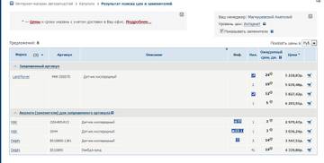

экзист в числе аналогов выдал некое Nakamoto M110016 и Bosch 0 258 986 505.. сталкивались с подобными?
тоже интересует, кто что ставил и дешевего (что греха таить-нет возможености поставить оригинал)

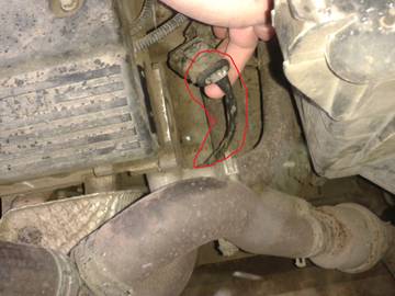

Прошу совета как знающего тему, машинка кушает очень много, сделал  диагностику на сто , показало разрыв цепи первого лямбда зонда на первом блоке, что это значит, где и что менять, залез под машину нашел только 3 лямбды, думаю сварщик ремонтировал глушитель, срезал катализатор с зондом, а я не в курсе. помотрел вварена труба вместо катализатора, вобщем лямбды что до катализатора не нашел, а две от двигателя не подлезишь. Да машина едет нормально, если бы не расходто и вопросов не возникло.Еще с глушителя белый дымок с запахом недогоревшего бензина.

первый датчик на выпускном коллекторе башки та что ближе к радиатору

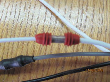

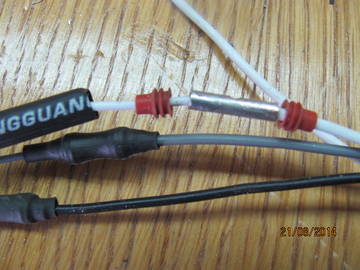

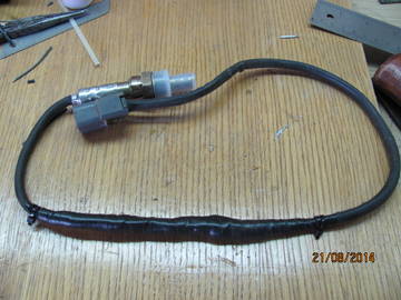

Предистория такая - периодически выползала ошибка Р0175 (богатая смесь 2 банка). Компрессия нормальная, подсосов воздуха нигде не обнаружено. Промыл вторую лямбду ортафосфорной кислотой - ошибка пропала. Не так давно начала выползать Р2099 - Post Catalyst Fuel Trim System Too Rich Bank 2 (смесь после катализатора слишком богатая). Подключил Autocom - 2 лямбда 2 банка практически мёртвая, напряжение изменяется очень мало. Заказал не дорогую из огромного списка - универсальная лямбда Patron (код 60014 ) за 1140 рублей. В комплекте сам сенсор с 4 проводами см. 20-25 (чёрный, серый и два белых - совпадает с нашей штатной) и комплект для подключения к штатным проводам. Подпаял, заизолировал термоусадкой из комплекта. Дополнительно всё обмотал термоусадочной лентой и поверх обычной изолентой. Установил, прокатился - всё нормально, регулировка напряжений на обоих лямбдах (до 0,7 вольт). Но заметил одну штуку - выросла температура ОЖ на 3-4 градуса. Да оно и правильно - смесь стала нормальная, сгорание полное, значит и температура сгорания выше.

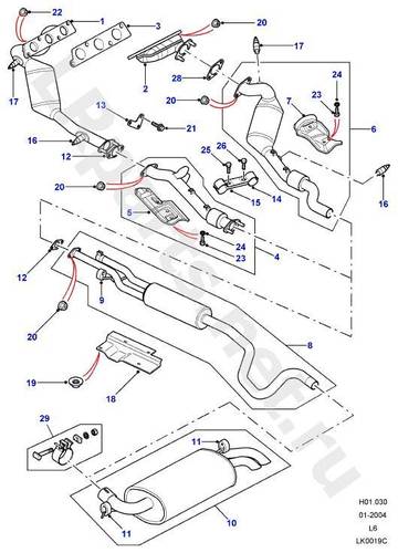

Товарищи, извиняюсь за глупый вопрос, но хочу удостовериться, что всё правильно понял.
На рисунке:
зелёный 20 - bank 1, датчик 1
красный 20 - bank 2, датчик 1
зелёный 21 - bank 1, датчик 2
красный 21 - bank 2, датчик 2
Всё верно? Или я перепутал bank 1 и 2?
Правильно
