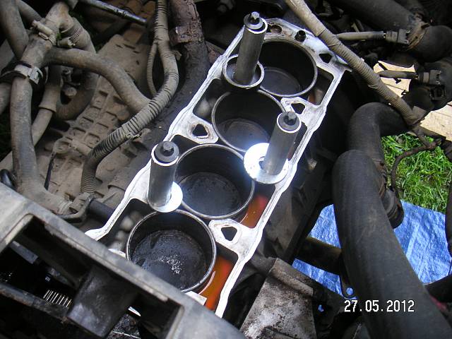

Сопротивления и не должно быть - у тебя поршни в НМТ.
Коська, не веди товарища в заблуждение.
метка ета между ВМТ и НМТ. т.е. не доходя 90 гр. по коленвалу или 45 гр. по распреду. по обеим направлениям 1-4 или 2-3.
что тогда по твоему
все чтоль.
как они все вместе там оказались? :dontknow:
Читает Витальён и думает, так кто же прав :question: . Я, руководствуясь своим мизерным опытом, думаю, что прав ersai.
Ок. Они все посередине! :D
все чтоль.
Во, докопались до меня, как Призрак с инструментом! :D
Ок, все поршни на середине хода. Клапана до них не достают.
Вот так они, вот так! :D

Витальён написал(а):
ставим коленвал по метке на блоке одиночной
поршень в первом цилиндре должен быть в ВМТ
стрелки на шкивах распредвала должны смотреть влево, при этом метки на них должны совпасть, при чем на впкскном с надписью IN, а на выпускном EX
че та я тупанул сам. Метка для ВМТ первого горшка в другом месте. А так вы правы все поршня стоят по середине хода в гильзах.
