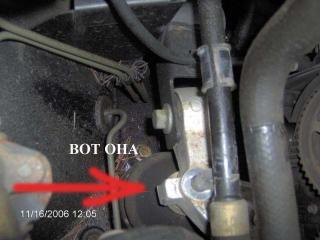

Будьте аккуратны при снятии двигателя с передней опоры. Опору очень легко повредить ( разорвать ), а она гидравлическая и стоит много денег.
https://upforme.ru/uploads/0000/d3/70/2/916675.jpg

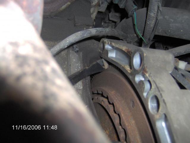

А нельзя ли обойтись без стопорения маховика. мне кажется достаточно шестерни стопорить по меткам. я так понимаю на маховик надо стопор ставить чтобы открутить шкив. до этого менял не чего на маховике не стопорил правда на дизеле. открутил болт что на шкиву - после вкрутил обратно болт выставил по меткам. верхние шестерни зажимал болтами. одевал ремень выкручивал стопорные болты. прокручивал за болт где шкив. если всё нормально собираешь.
Отредактировано Самоделкин (2012-08-24 11:38:25)
Чтоб открутить можно и на передачу поставить и на тормоз нажать.
У нас болт закручен по самое небалуйся, чтоб открутить и закрутить прикладываются нехилые усилия. Я ещё и на резьбовой клей сажал. Иначе он может выкрутится, есть соответствующая тема на форуме.
Да я так и откручивал.Я вринципе и расчитывал на такой ответ.что без стопорения маховика не получиться открутить.Но попробовать можно :disappointed:

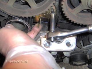

Зачем городить огород, если застопорить маховик дело пяти минут при наличии гаечных ключей и большой плоской отвертки. А на тормоз нажимать нужен напарник (или извращаться с распоркой между педалью и водительским сиденьем) :dontknow:
Как-то вот так...
https://upforme.ru/uploads/0000/d3/70/2/34446.jpg

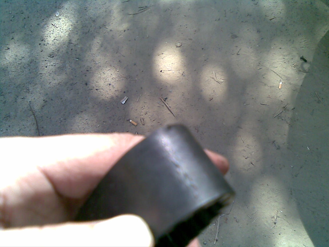

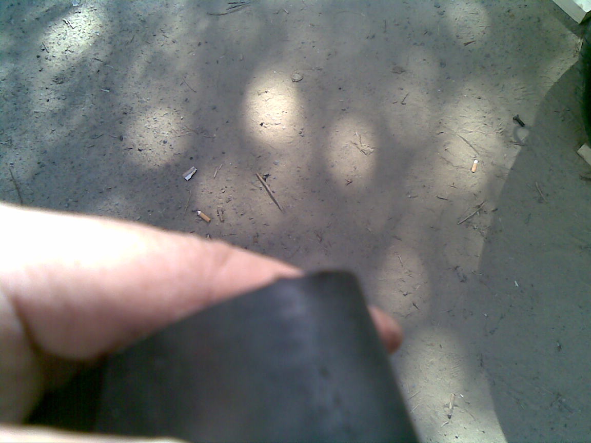

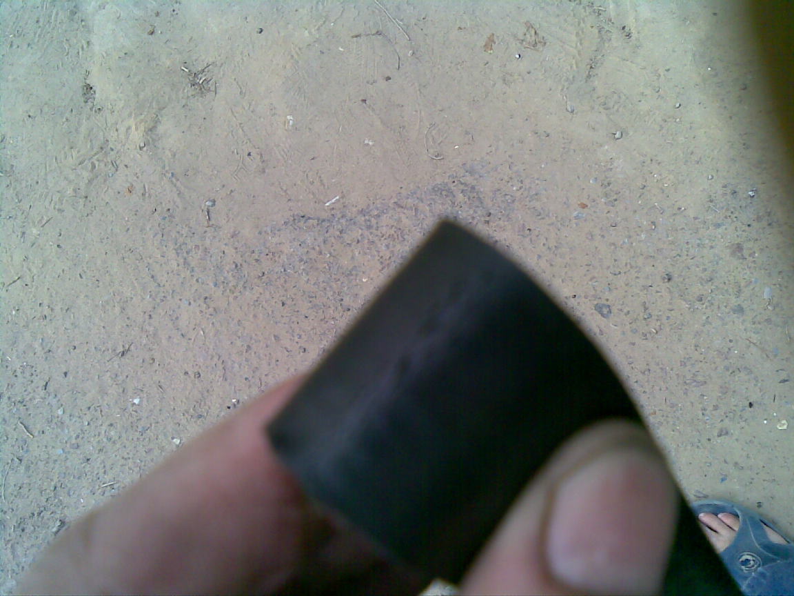

На днях, когда вскрывал верхнию крышку ремня ГРМ, (был групповой секас, то бишь, Сене помогали метки выставить)общий вид ремня мне не нравилося, седня поменял, благо был впрок купленный ремень.
вот смотрите Дайко, маде ин Италия, пробег около 38 тык, мелкие трещины по всему периметру-
https://upforme.ru/uploads/0000/d3/70/2/580373.jpg
https://upforme.ru/uploads/0000/d3/70/2/804635.jpg
https://upforme.ru/uploads/0000/d3/70/2/256296.jpg
сделайте выводы.
Песок и хабарики у тебя очень чётко сфотографировались!  :cool:
А трещины на ремне как-то не очень!  :whistle:
А где брал именно этот ремень? На заказ? откуда? Ну кто поставщик.
У меня как раз такой лежит в запасе.
(Ерсай еще в тапочках ходит, а мне уже пора валенки доставать  :D )
Отредактировано Geolog (2012-09-06 12:02:12)
Ну кто поставщик.
Алматы. Карсити или рядом в барахолке, точно не помню, в 2009 году было.
А тапочки где брал?
А хабарики сигарет какой марки?
Ну ясен, может это и ответ на вопрос почему так быстро ремень сдох  :question:
Я ремень Дайко, у Андрея покупал, думаю нормального качества будет.
А так и хрен бы с ним, надеюсь я еще на этом ремне успею сбагрить аппарат  :D  а новый ремень подарю покупателю.

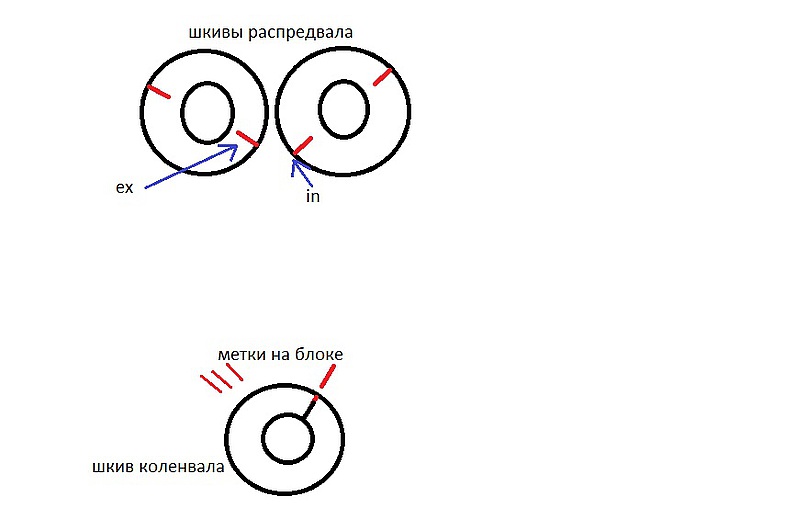

такой вопрос. На днях решил проверить ремень грм, снял кожух верхний и заметил что шкивы распредвалов не встречаются метками! Решил выставить все по меткам. Поставил коленвал, смотрю а шкивы распредвалов не смотрят друг на друга по меткам. Ослабил ролик, сместил распредвалы по меткам как в видео выше, заводить, а двиг на одном цилинре тока хватает. Ладно, думаю поверну распредвалы на 180 градусов не трогая коленвала - та же хрень. Поставил все как было, т.е. не по меткам!!! Заводится и тянет как надо. Вот и думаю - может шкив где-то провернут, но почему все работает?

короче я нарисую. ставишь коленвал по метке, а распредвалы не по меткам получаются. Получается как-бы впускной надо против часовой крутнуть, а выпускной по часовой. Я так делал, но безуспешно! Вот как у меня щас и все работает:
https://upforme.ru/uploads/0000/d3/70/2/630126.jpg
Витальён
Особо не парься. у тебя рапредвалы относительно коленвала правильно стоят, и алгоритм газораспределения правильно, просто перепутали вырезы под штифт рапредиков на звездочках распредиков.
смотри  сюда если есть желание можешь поставить правильно, просто поменяв вырезы под штифт, для души как гриться.

получается нужно звездочки переставить с впуска на выпуск чтоли? Но тогда тоже самое получится. Или просто ослабить ремень и открутить звездочки и повернуть их поставив в другую прорезь не меняя местами. Вроде так?
Поставь их правильно. Чтоб IN и EX смотрели в нужные стороны ;) Фоток на форуме полно ;)
KVK я их так и ставил, но двиг не схватывает!

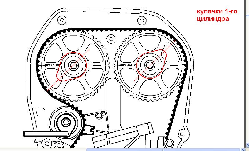

В итоге давайте чтоб 100% было правильно:
ставим коленвал по метке на блоке одиночной
поршень в первом цилиндре должен быть в ВМТ
стрелки на шкивах распредвала должны смотреть влево, при этом метки на них должны совпасть, при чем на впкскном с надписью IN, а на выпускном EX
ТАК?
https://upforme.ru/uploads/0000/d3/70/2/478793.jpg
можно еще посмотреть как стоят кулачки распредвала, но не хочется повторно снимать крышку клапанов.
шкив коленвала, который для ремней навесного, не поставишь же по другому? Только в одном положении относительно приводного шкива ремня ГРМ?
щас пойду все на место ставить.... пока солнце высоко!
Все отлично. Перевернул шкивы распредвалов, совместил по меткам, двиг запустился, изменений никаких. Зато теперь если вдруг порвется ремнь, будет проще выставить по меткам правильно.
Кстати при выставленном коленвале по метке, я крутил распредвалы на 360 градусов до этого, сопротивления никакого не было, так почему у людей гнет клапана то?
