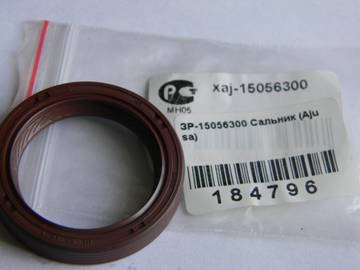

Мне впарили вот такой
https://i.ibb.co/qYvZZ9YR/k-DFYd.jpg
правда это на распред вал на котором трамблер.Подбирали якобы учитывая направление вращения вала.Еще не ставил.Масло доддавливает.Не пойму - зачем менять сальник со стороны катушки если все равно будет стоять прокладка. СТОИТ МЕРТВО.

Ерсей , фотать не стал , а поставил прокладку из тооооооооооненького паронита , и вот счастье , сухо , жена даже крышку моего гламурного трамблера протерла . красота 8-)

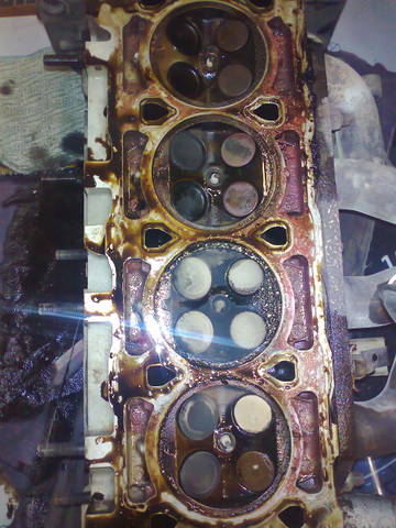

Возвращаюсь к своей теме. Вчера поменял голову. Двигатель работает как часы. На этот раз поставил МЛС-притянулась очень легко. После снятия родной головы понял, что проехал 15 тысяч благодаря герметику.https://i.ibb.co/hF2tx94z/Gw5cj.jpg Когда разберу ГБЦ, сфоткаю другие дефекты.

https://i.ibb.co/jvkx9mjL/l-Bczr.jpg
.разочарую я вас.....
на продажу - да..лейте......технология пользования сложная..нео повторяемая((
для себя?? нахер.....нужен..этот..продукт....НАХЕР НУЖЕН.....
Сразу поменять голову я не мог и машина по работе нужна каждый день. На время герметик меня выручил, до больших выходных дотянул, голову поменял. Полгода езжу каждый день, масло в норме, антифриз тоже, в пробках не греется. Так что вреда от герметика я не заметил.

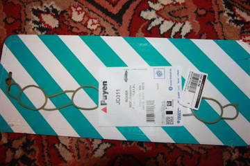

пришла прокладка впускного колектора https://i.ibb.co/B5VqHgNg/t-Cx-R4.jpg
Payen JD311
Прокладка коллектора
Нормальная прокладка. А в чем вопрос?
да это я так для инфы скидываю фотки может кому понадобиться кстати она рублей на 50 поднялась после покупки. сегодня поеду менять.
