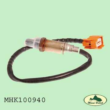

Похоже лямбды мне надо менять, какие поставить? У кого номерочки есть? Нужны оба, и входной и выходной
Номера: MHK100930-задний и MHK100940 - передний.
Можно заказать тут:
http://www.land-rover-parts-shop.com/en … &stp=s
или:
https://www.lrdirect.com/MHK100930-Sens … _https=yes
https://www.lrdirect.com/MHK100940-Sens … _https=yes

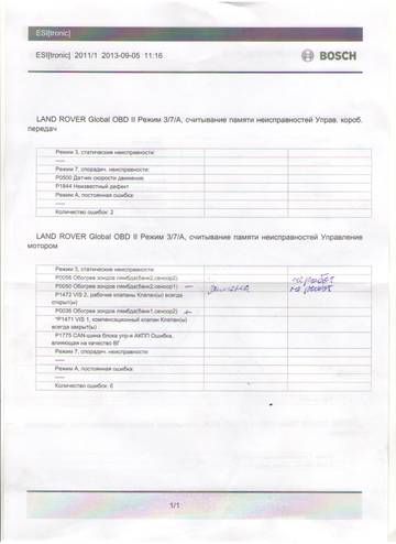

Всем привет!
Такая проблема. При резком ускорении, машина начинает подтраивать. Когда ускорение пропадает (т.е. при добора до нужной скорости) троение прекращается. Был на диагностике, дали вот такую бумажку с вердиктом лямбду под замену. Подскажите, пожалуйста, так ли это, пока я ее не заказал.
Просто прочел (хоть и не совсем понял смысл) "катализатор с лямдой отвечают за ту топливную смесь готорая готовится для мотора и нормам которые называют ЕВРО - 2,3,4. дело в том что в ката-ре лямда получает инфу о составе горючей смеси а далее выхлопе,если катал. забился и не перерабатывает все это то лямда сигнал об изменении горючей смеси и выбрасывает ошибку. ты не кидайся сразу их менять,для начала хотябы заглянуть в них". Это касается второй лямбды на выходе?(сенсор2)  Или данная проблема может выкидывать ошибку и для первой лямбды до катализатора?
https://i.ibb.co/rTPCHxT/g-Y2IE.jpg
P.S. Там еще ошибки по датчику скорости и по клапанам, может кто тоже сталкивался, но моторист говорит с ним пока не спеши, возможно где-то что-то засорилось. Попробует прочистить это что-то, дальше видно станет.
Заранее благодарен.
Отредактировано SubHunt (2013-09-05 13:39:30)
Проверь топливный фильтр и  работоспособность VIS моторов.
меняй конечно, надо, но болячку твою (дерганье) это не вылечит имей ввиду
А что вылечит? И что измениться после замены тогда? Я так понял смесь правильная начнется приготавливаться? Есть ссылки с ебая и партномер детали. Может кто-нить подсказать если я их выставлю/перешлю какая деталь все же нужна? А то на фото смотрю продавцов эти лямбды то с проводом, то без. Есть универсальные с усредненными показателями, а есть (и хочется) именно "родное", но опять же стороннего производителя типо BOSCH дабы не переплачивать за лейбл LR. В Казахстане есть интеренет-магазин. По телефону и в скайпе отвечает некомпетентная дама которая кроме как скинуть ссылку на инет-магазин ничем помочь больше не может ("ТАМ ВСЕ ПОНЯТНО!!!") Я же вбил свой партнамбер и высыпался список с кучей деталей: http://www.rulim.kz/index.php?part=procenka&search=MHK100940&search_brand=ROVER&search_type= &part_id=3723621 И хз что и какое надо.

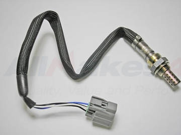

Да, все ссылки живые. Также лазил на просторах инета. Не могу понять какой бренд "нормальный"? (ALLMAKES, INTERMOTOR...). Есть ли разница между MHK100940 и MHK100940G. И по фото незадача. Оба 940ые, а вид разный. Родной какой стоит кто подскажет?
https://i.ibb.co/V0FtGwgd/s-YHZ2.jpg
и
https://i.ibb.co/RGSLsZHz/q-Ar7Y.jpg
Выбор за тобой, я бы взял  OEM | Source: BRITPART
Извиняюсь за глупые вопросы, но задавать их больше некому...OEM это тип поставки? А он как который на фото? И в чем разница с отверстиями нет... Нашел OEM BOSCH в америке, вроде как тоже нормальный бренд если не ошибаюсь . По VIS как рахобрать теперь начитан, вопрос в другом...А где он стоит-то этот VIS мотор??? )))
