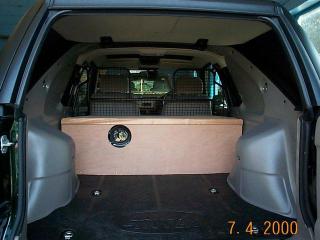

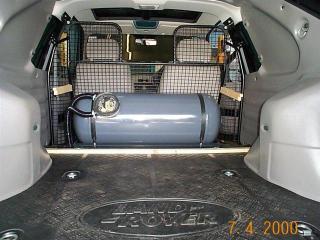

https://i.ibb.co/Xx1XCTvr/9246-1.jpg
https://i.ibb.co/yn3kQb5j/9246-2.jpg
Установил в июле 2008г. Потому что в то время бензин стоял в три раза дороже газа. Заправки находятся в нашем регионе 60-70км одна от другой.  С начала  установил аппаратуру, на которой ездят все авто, не пошло. Потом привезли аппаратуру фирмы BRC  ссылка (http://www.brcgasequipment.ua). Такая установка была установлена в Молдове вторая, первая у диагноста по наладке газовой аппаратуры. Мощность немного упала, но на 2,5 хватает.   Проехал 24000км. из  них 19000км. на  метане. По настоящее время в салоне запах газа не присутствует. Установил три баллона 80,3литра(17-18кубов газа заправки). Установка работает в автомате, т.е. запускается на бензине, после прогрева переходит на газ, после окончания газа переходит, на бензин на работу двигателя изменения не ощущается. Бензин лью А-92,масло синтетику при каждой замене в масло добавляю ER ENERGY RELEASE(антифрикционный металла кондиционер). Фотки не могу приклеить попробую позже.

Осаобенно интересно фотки глянуть! Я все никак не рашусь с багажником расстаться хотя 17л на сотню накладненько :(

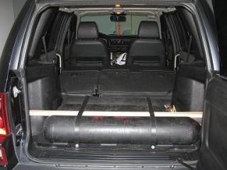

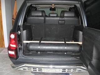

Вот так выглядит мой багажник.
https://i.ibb.co/sdz07Vv4/9427-1.jpg
https://i.ibb.co/wNpBGQqv/9427-2.jpg
https://i.ibb.co/cXVmsssY/9427-3.jpg
Симпатично, но съело литров 200.
Да но зато очень удобно пол ровный.Будет времья поставлю родные крючки под сетку.

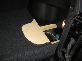

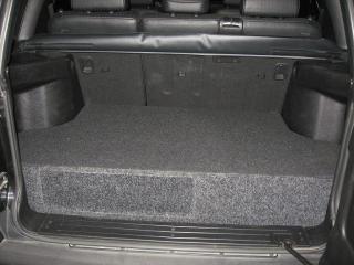

А можно фотки баллонов без крышки посмотреть?
Вот так выглядит без крышки.
Вот так .
https://i.ibb.co/6JRvHJv2/9675-1.jpg
https://i.ibb.co/f5LkmFt/9675-2.jpg

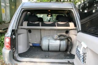

вот и утсановил я газ... дёшево, но ошибачка на панели горит... вот столько места в багажнике осталось... портфель с набором ключей, балонник мой-заводской в зюзю загнул(по башке настучал бы им кто его таким придумал), огнетушитель, и место на пару овосек с картошкой...

Подниму темку. То что буду ставить газ - решено. Проблема одна - в багажнике спальное место, поэтому туда ставить баллон не получится. А никто не заморачивался с переносом глушителя и вырезкой инструментального ящика для установки баллона? Типа такого варианта:
http://autogasyorkshire.co.uk/wp-content/gallery/gallery%20-%20Landrover%20Freelander%20V6/04%20Freelander%20V6%20LPG%20Conversion%20Tank.jpg
http://autogasyorkshire.co.uk/wp-content/gallery/gallery%20-%20Landrover%20Freelander%20V6/05%20Freelander%20V6%20LPG%20Conversion%20Filler.jpg

Привет, езжу уже третий год на пропане(около 80 000), установлен как на фотах на пр. стр. в багажнике, тесновато, но экономично, так как сплю в палатке на природе, а не в машине. Оборудование частично итальянское, частично польское, про потерю мощности и расход - домыслы, так как стоит современное ГБУ инжекторная - никаких различий с бензином ни по мощности, ни по расходу... Всю жизнь, на разных машинах в багажнике воздух возил, но сейчас задумываюсь о покупке багажника на крышу, тем более сэкономил на газу уже далеко не на один!))
