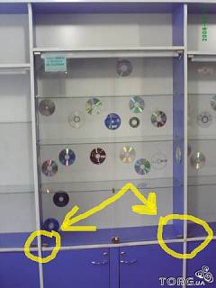

отличный ход! от себя добавлю, что такие крепежи стоят на некоторых торговых витринах,значит можно найти в соответсвующих фирмах,занимающихся их продажей(сборкой).
сервант , думаю, будет сложнее найти )))
