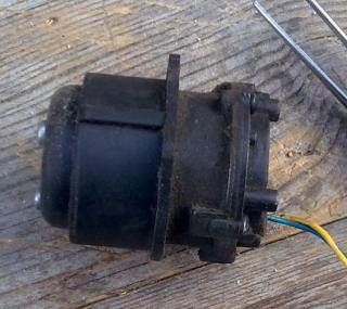

У меня правое ухо не складывалось, чуть дергалось и замерало. Разобрал сегодня - все шестерни в норме, они металические. Вынул мотор - работает. Собрал - не работает. Опять разобрал... И так несколько раз. Нефига не понял почему не работает. Пока забил, дождусь вдохновения...

Руки чешутся, попробовал ещё раз, но опять не получилось... Такое ощущение, что моторчику не хватает мощей провернуть всю конструкцию.

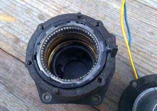

Небольшой фотоотчёт:
Сам моторчик в сборе:

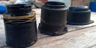

это крышка моторчика на которой держится само зеркало:
https://i.ibb.co/BV4Ndps9/49823-1.jpg

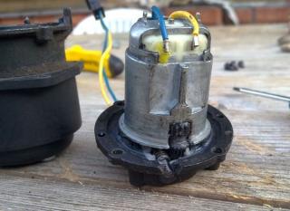

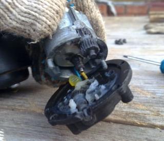

Моторчик голый:
https://i.ibb.co/prvPdFhk/49824-1.jpg
https://i.ibb.co/5gF2Qm22/49824-2.jpg
https://i.ibb.co/TMLsrTgL/49824-3.jpg
Верхняя часть (держалка зеркала) в разборе:
На переднем плане цилиндр с внутренней шестернёй и пружиной которая проворачивается мотором. К ней крепится крышка, на фото на заднем плане, к которой соответственно крепится ухо зеркала. Пружинные кольца на цилиндре прижимают кольцо с выступами к крышке на которой есть соответствующие выступы. вся эта фигня держится корпусом, на фото в середине.

Биметаллическая пластинка, предохранитель:
https://i.ibb.co/8gVW62Qv/49826-1.jpg

разбери сам моторчик и выкини из него пластинку предохранителя, она стоит возле одной из щеток, вместо нее поставь просто металличекую пластинку.
у меня после этого все заработало.

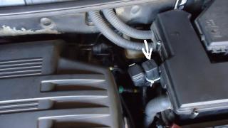

С твоего года обогрев обязателен.У меня хоть бензин,но думаю беда как у меня,тоесть релюха,которая находится у АКБ,вот фотка глянь где они стоят.
Новый под штуку стоит,я взял на разборке за 150руб.Включаешь обогрев лобового стекла,автоматом должны грется зеркала заднего вида.Привет.
