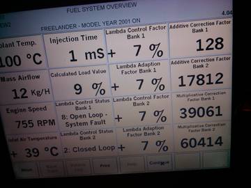

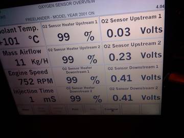

Посмотрите некоторые данные диагностики (что успел сфотать)
https://i.ibb.co/ynf8ZPTq/VWi-Sv.jpg
https://i.ibb.co/VnqpTbM/Fan-Uc.jpg
https://i.ibb.co/jkrpb53z/Kjw2n.jpg
может чего подскажете
Похоже у тебя лябде первой головы кирдык.
311
Это я вижу, но что первично? Пропуски в 5-ом из-за лямбды или лямбда глючит из-за 5-го? Все дело в том что иногда двиг так работает что приходится на тахометр смотреть чтобы понять работает или заглох - не шелохнется. Значит не все потеряно!
Валера! не молчи, скажи что видишь из этих циферь  :)
Да, еще интересный факт, на предыдущей диагностике расход воздуха был 22 кг, он сказал - мало, ищи где сосет. Я устранил. Теперь расход 12 - 15 кг. Он говорит: О, стало лучше работать??!! Именно так: ??!!, я так его и не понял но похоже он сам удивился
Отредактировано Дмитрий Н (2013-02-14 15:47:59)
312
Это я вижу
тапками не кидаю, но- а я не вижу, проясните?
-компрессию заново
-3 и 5 катушки местами перекинь,  переползет ошибка?
-уоз при этих оборотах?
-текущая нагрузка на двигатель при этих оборотах?
- как быстро появляются ошибки?
- чем читал, уж очень не удачно ты обрезал? +нет номеров ошибок
Очень, очень маленькое время открытия форсунок, странно...
Сколько стоило посещение?
ну,а я что говорил :whistle:
кстати оборотов  чуть многовато
Отредактировано Tihomirov (2013-02-20 22:46:30)
Валера ты конечно как обычно прав, я вижу нулевые показания но тоже считаю что лямбды живые.
-компрессию заново
сегодня померю
перекину но результат после следующей диагностики
заглушил, завел, перегазовка - появились
по моему на нем написано "Т 4", Что обрезал? там больше ничего не было
500 р. отдал когда был первый раз, потом еще 2 раза бесплатно
да, А сколько должно быть? Но при этом
свечи первой башки, фото ?
Сегодня вечером сделаю

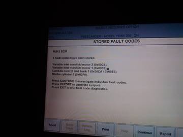

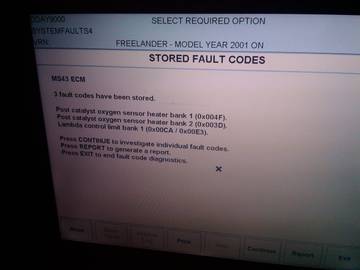

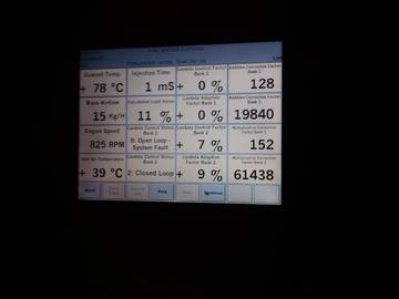

Вот что сегодня успел сфотать:https://i.ibb.co/Lhx0wzJR/uje-GE.jpg
https://i.ibb.co/PZdBffbG/ANOEb.jpg
https://i.ibb.co/jPPhRZ6q/v8s-Rn.jpg
https://i.ibb.co/9HJFNYNy/Jog-VE.jpg
https://i.ibb.co/tw9QRQcn/Dv-NV1.jpg
Валера, скажи свое веское слово.

я так  понимаю эффект "у доктора" дает о себе знать? видимо в этот момент движок работал чудненько?
комментарии куда делись пропуски зажигания?
время открытия форсунок ппц как мало... Почему- пока не знаю, поневоле вспоминаются твои
первоначальные замеры давления топлива, где фигурировало от 4,5 и болеее:dontknow:
ЗЫ обе задние лямбды под замену, тестером нагреватель прозвони- в обрыве?
Отредактировано Tihomirov (2013-02-25 20:31:23)

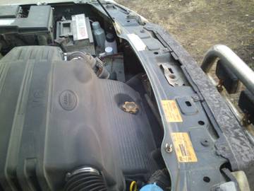

а у меня пар идет с переднего коллектора,и только на холодную,1-2 минуты,и на всегда...думаю-трещина в голове...или может из-под прокладки гнать?
331
Вот и у меня так было, пока не прогреется - дымит немного и явные пропуски зажигания плюс показания лямбд по первой голове не нормальные, после прогрева вроде нормально становится, и пропусков нет и мощность вроде в норме. Может и под прокладку давило но по свечам этого не было видно - сухие были. Я так понял что тосол уходил прямо в коллектор выпускной. А тут видимо сильнее трещина стала и в результате - пипец.
332
короче,надо и мне башку менять и не затягивать...
333
https://i.ibb.co/CktpkXs/XBO7i.jpg
если присмотреться,около маслозаливной горловины пар виден.
думаю,с головы(трещина),или из-под нее(прокладка) антифриз капает на коллектор ...
и,кстати,при заводке и прогреве(1-2 минуты) стал появляться сизый дым.
видать и масло поджирает...
334
если присмотреться
Да, действительно видно! Лучше не тянуть, хотя если из глушителя белого дымка нет то может не так страшно, но все равно делать.
335
белого нет...
336
