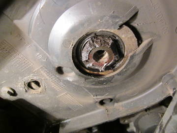

Ну вот и меня постигла участь! Заехал в гараж, ничего не делал с машиной. Собрался выезжать, крутанул стартером, показалось что звук не как обычно, вроде заскрежетало что-то (как сказать по другому не знаю да теперь уже точно и не вспомню звук). Зразу остановил. Через минуту снова включил, топливный насос слышно набрал давление и отключился. Пробую заводить, стартер крутит вроде как обычно, посторонних звуков нет но не заводится. Подождал еще минуту, кручу, в первый момент вроде слабая вспышка и тишина. Проверил давление топлива в рампе - есть. Искра похоже тоже (одному не проверить). Такое впечатление что ремень провернуло. Но стартер за 2 сек может загнуть клапана? Какие будут мысли?
Поделиться62012-08-16 20:16:40
Если стуков нет я думаю клапана целы, возможно срезало звездочку коленвала. Проверь метки, если ремень провернуло, то они разбегутся.
Поделиться72012-08-16 21:11:38
компрессию померяй и фсе станет ясно
Поделиться82012-08-17 03:53:00
Всем спасибо за ответы, такой план себе и наметил. В субботу начну.
распредвала
Поделиться102012-08-18 13:31:04
Ну откуда вы все знаете? Распредвал! Фото позже выложу. Вопрос! Клапана загнуты? Стартер это может сделать? И еще: распреды одинаковые Правый - левый?

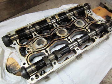

Добрался до распредвалов
Состояние вполне удовлетворительное. Сделал попытку оценить состояние клапанов, т.к. при снятых валах они все должны быть закрыты. Вывернул свечи, взял шланг, плотно вставил в свечное отверстие и попытался дуть. При этом слышно как воздух очень плохо проходит сквозь поршневые кольца, дуть приходилось с большим трудом. И так во всех 3-х цилиндрах. Вывод: Клапана не загнуты? Решил дальше не вскрывать, собрать, проверить компрессию как положено.

Сам ужаснулся, под клапанной крышкой чистенько, а как прокладку снял - там пипец

потрошить надо мотор без размышлений..кирдык ему
не ломаются распредвалы просто так...намотало алюминь на шейку((
я ж говорю кастролу -бой!
ДмитрийН чем отмывать всю эту дрянь собрался? про НИКУ -4 что нибудь слышал? это жидкость для мойки..концентрат..разводится водой..кидаешь свои жестянки туда на ночь-вынимаешь чистыми и белыми как с завода..можно дополнительно пушкой для мойки пройтись! ...в тяжелых случаях приходится немного потереть -поскрести

Шейки судя по фото в порядке. Ничего там не наматывало. И клапана, скорее всего не гнутые. Больше верю, что какой - то из них в глушнейшем клине, или сам клапан, или компенсатор. С такой мазутой - не мудрено.
Попробуй прожимать все клапана вручную. Есть зависшие и не нажимающиеся?
Поделиться422012-08-21 19:40:33
Сразу после снятия валов попробовал прожать компенсаторы. Все прожимаются. Компенсаторы точно надо попробовать промыть а там посмотрю, может надо менять. Сниму их - попробую прожать сами клапана. Все шейки живые.
