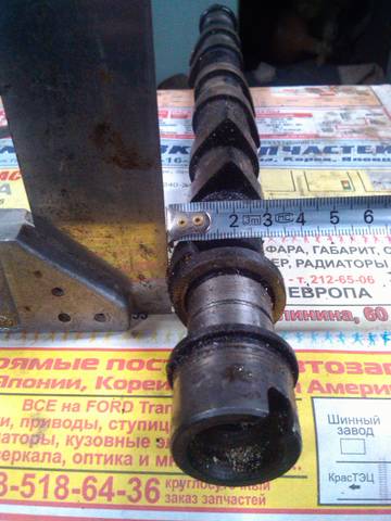

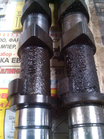

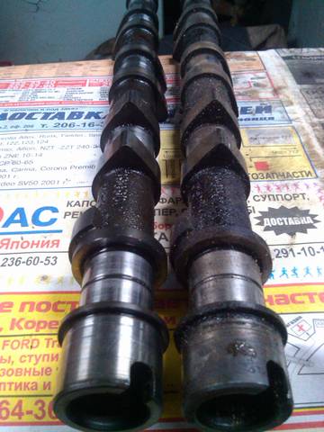

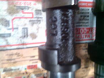

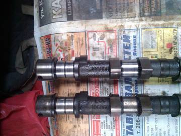

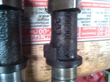

Продолжаю ремонт. Голову проверил, клапана "потекли", но самую малость. Раз залез - притер. Купил новую прокладку головки Reinz, поставил голову на место. Перед установкой РВ-в решил сравнить старый и купленный. И вот результат: на валах есть номера, их по 3 шт. на каждом
- старый вал LGC 106860   LGC 000140   31
- новый        LGC 106860   LGC 100730   23
первые и последние номера выполнены при отливке, а вот средний номер выгравирован, и они разные. Стал внимательно рассматривать и сравнивать валы. Результат: расположение кулачков относительно шпоночного паза на глаз определить сложно но если и есть отличие - то мизерное, а вот сектор для датчика распредвала точно разный! Не знаю разглядите или нет, но пытался снять на телефон. В момент замера валы лежали в одинаковом положении. И ещё, длинна сектора по окружности у нового вала на 4 мм больше, это точно.
https://i.ibb.co/TqgPMVFw/jf8w7.jpg
На следующих фото видно что сектора начинается в разных местах относительно надписи (номера), при этом номера относительно паза шпонки расположены одинаково
https://i.ibb.co/99vDv9Gd/yi-Wq-F.jpg
https://i.ibb.co/G4RLhQC8/g5LGr.jpg
https://i.ibb.co/8ng25RMH/g-S8Ye.jpg
https://i.ibb.co/9Hycd0z2/g7Gh-C.jpg
https://i.ibb.co/hRwYM9Yr/M5EVr.jpg
https://i.ibb.co/TMSScCX9/Hsze-F.jpg
https://i.ibb.co/rRGq0KTX/Re-VJC.jpg
https://i.ibb.co/Z1BTZWZ9/icsjq.jpg
Я понимаю что датчик выдает либо "0" либо "1", но вот интересно фронт импульса и max кулачка взаимосвязаны или нет. Может все дело в этом?
Отредактировано Дмитрий Н (2012-10-11 19:40:54)

походу дело в этом и есть  :yep:
154
а у меня  есть предположение однако что это смещение монописуально....это же не дпкв.....начальный импульс дал..и поехали..а разница в секторах может вполне укладываться  в диапазон восприятияи пределов регулировки  блока.....вот тут всплывает вопрос про фазы управления системой впрыска....исключающие вход в аварийный режим......какие они вообще у кв-6?? как воспринимается БУ сигнал ДПРВ - начало фазы...длинна фазы..конец фазы  ???
по моему это лишняя мозголомка.......
вообще у меня распредвалы были помечены разными цветовыми метками в районе выбитых номеров.....так и ставил...
но для того чтобы их увидеть - надо их отмыть!!
но ведь стоял же где то этот вал..и работал корректно я думаю... :dontknow:
Отредактировано d2ima (2012-10-11 22:27:27)
Дима.
Тут, необходимо обмозговать, (терзает меня смутное сомнение, все равно наидем сабаку)
Итак, от выступающего сектора идет импульс, тут самое главное начало фазы где отдается (или начинается) импульс.
Судя по фото у тебя окружность сектора длиннее на 4 мм в конце фазы, (если я правильно понял по фото) а начало фазы где отдается импульс, у тебя с обратной стороны вала,
начало фазы сектора одинаково расположены?
если да, то разница в длине окружности сектора на 4 мм никакой роли не играет, главное чтобы штифт и эксцентритет совпал.
Возможно я ошибаюсь, у кого какие мысля есть.
Смотрю Дима уже начал чесать где надо,.. :D
Отредактировано ersai (2012-10-11 22:38:01)

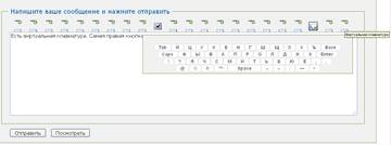

zadolbala latynı...kırılıtsı u turkov prosto net...
171
хлопок в коллекторе
ranee zajyganıe
172
Есть виртуальная клавиатура. Самая правая кнопка.
https://i.ibb.co/vF832cz/u-N8yc.jpg
