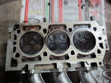

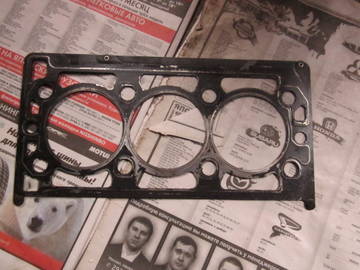

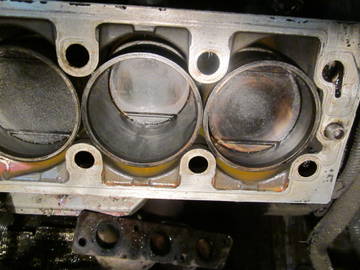

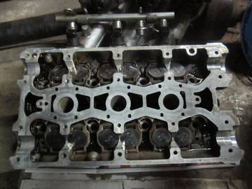

Не дождавшись советов от ГУРУ снял головку. Видимо зря. При разборке ещё раз проверил метки. Все на месте. Вот результат:
В первом горшке больше нагар, гильза идеальная. В3-м и 5-м нагара меньше, почти чистые, но на поверхности гильз видны следы потёков. В 3-м от края гильзы к поршню а в 5-м над поршнем след как вроде там стояла лужа. похоже раньше кто-то частично менял поршневую. Следов касания клапанов нет.
голова в нормальном состоянии, залил камеру растворителем - стоит, не уходит (керосина нет под рукой)
на прокладке следов пробоя и протечек нет.
Закажу новые прокладки, и собирать.
Диагност сказал что возможно просто надо восстановить настройки, но у него нет в базе 1-го фрила, только 2-й. Буду искать

на фото головы первый слева горшок закидан похоже масляным нагаром...так ты поршневую не потрошил чтоль?

Я не потрошил, даже голову не снимал. Видимо до меня там кто-то был
