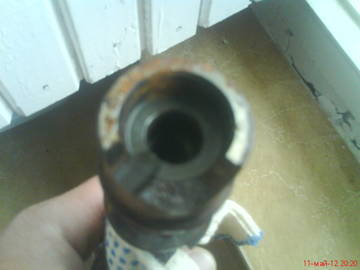

именно приспособой вал и нагружаешь.точнее шестерня упирается в посадочное место...https://i.ibb.co/chWskqd9/I5c-SF.jpg
пытались выкрутить болт,заклинив шестерню...вот результат
