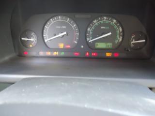

Один спец сказал,- что не все лампы горят при включении зажигания,просветити хлопцы.Спасибо.
https://i.ibb.co/Pzff185b/55783-1.jpg
вроде все,завтра посмотрю...
У меня приборка другая, поэтому :tomato:
Где лампа аккумулятора? Почему горит топливная лампа?
Привет Дмитрий!
Лампа АКБ крайняя с право, красная,топливная,бензин на исходе,говорят нет контура двигуна.Думаю прежние хозяева заглушили,а может и нет.Я ведь переберал двигун,знатоки разьясните.Спасибо.
она у тебя постоянно горит,или только когда включаешь зажигание,а потом гаснет?
Контур двигуна у тебя заменяет надпись SERICE ENGINE SOON. Всё нормуль, не парься!  :yep:
бензин на исходе
Дык пол бака стрелка показывает :dontknow:
Всё правильно,топливо пол бака,это я сам знаешь ловил момент сфоткать эту позицию ламп.при включении зажигания они горят около 2 сек,а лампа топливо потом гаснет.
Отредактировано Резонанс (2011-10-09 18:42:12)
Эвана как!Значит всё хоккей,тогда спасибо,хоть тут покой.Займусь тогда тросиком правого переднего стекла,порвался зараза и лампами ТС и Упр.спуск,сволочи как купил так и горят,что-бы не делал.Последствий на авто к стати никаких.Привет.

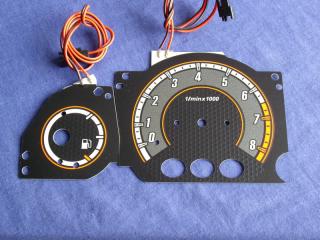

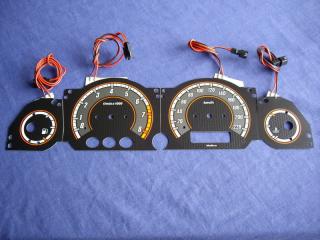

Незнал в какую ветку впихнуть,решил сюда.Внимание вопрос:Как думаете,как и куда подсоединяется сей девайс? :question:

подходит на наш?где взять?
Написано,что на наш..на Ебее..вот тут..

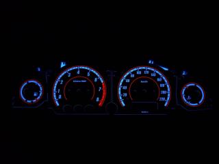

https://i.ibb.co/KxwJ5Z8s/56956-1.jpg
А зачем меняешь и если поломки были,то какие симптомы?
что значит как и куда? на подсветку, куда еще...
Да нет,все работает,просто у меня как-то тускло панель горит...уже и лампы менял,диоды поставил,все равно тускло,думаю,мож этот девайс спасёт..только не могу понять,как его подлючать.. :disappointed:
Там разъемы,и я не могу понять (по рисунку,себе еще не заказывал)куда енти разъемы вставляются.. :dontknow: Валер,бъясни...

потом гаснет зеленый спуск с горы
https://i.ibb.co/fdY3FksJ/HXWd-L.jpg
завожу и получаю вот такую картину
Три амиго.
Лампа аккума почему-то не горит :dontknow:
Отредактировано Dimon Popoff (2011-11-19 17:52:44)

Три амиго.
на 4 фото видно, почему она не горит,я полагаю что в машине отсутствуют подушки безопасности... :dontknow: т.к. перерезана дорожка на лампочку аккумулятора и дорожка на лампу SRS, перед припаяным проводом на дорожку лампы SRS дорожка тоже перерезана, из чего  следует, вместо лампы аккумулятора сигнал идет на лампу SRS вот и все.... :'(
теперь висит 2 вопроса, как проверить подушкии что делать с тремя амигами ... :stupor:
Итак у тебя не работает АБС, ТС, HDC
твои действия:
1. Найди у себя в городе Launch, пусть отдиагностирует  систему АБС бегемотика и выдаст перечень ошибок.
далее
2.3.4.5. изучай тутошние темы, от корки до корки, и по одному будешь вытаскивать разных зарытых собак в чистую воду, и красных, зеленых..., и сразу же их топить.... Все проблемы на ФОРУМЕ обсосана до красноты, и сверху и снизу, и сзади.
Удачи.
