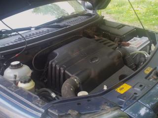

а никто не пробывал маслоулавливатель ставить....как раз перед входом сапуна в патрубок
.....товарищ по клубу галант-ВР4....у них такае же беда....они давно их ставят...и масло в дроссель и дальше по впуску не попадает...
цена около 1500-1700 рублей.....можно самому сделать из китайского термоса..
масло в дросселе

к примеру такие стоят на галантах...http://baza.drom.ru/ib/8902000.html
.они же и нам подходят...
на неделе такой поставлю....посмотрим что получится

я ставил толку ноль. масло все равно есть в патрубке.смотри там где трубки светлые идут. около фишек разъема коробки.

Я ставил на трубопровод , который идет в патрубок воздуховода перед дроссельной заслонкой (толстые трубопроводы из двух голов), пробег с маслоулавителем около 15 000 км маслоулавитель сухой нет там ничего( никаких отложений и масла), плюс к этому трубки прозрачные они чистые и они за 15 000 лишь немного пожелтели.
Только что перебирал мотор - масло есть в обоих контурах - тонком и толстом, а в резиновом воздуховоде, куда они подсоединяются, прямо лужа.

так и ставить тогда нужно два маслоотделителя, а не один. нельзя же быть беременной на половину. поэтому наверное и нет никакого толку

Маслянные пары поступающие по вакуумным трубкам при контакте с холодным воздухом в воздуховоде перед дроссельной всё равно будут конденсироваться в масло.
Перемудрили АНГЛИЦКИЕ инженеры, данная тема уже давно перетирается на форуме и решения никто пока не нашёл.
Поступало предложение переврезки толстой трубки после заслонки в пластиковый коллектор это решило бы проблему подклинивания заслонки при низких температурах.
