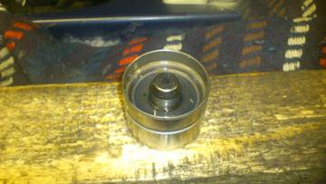

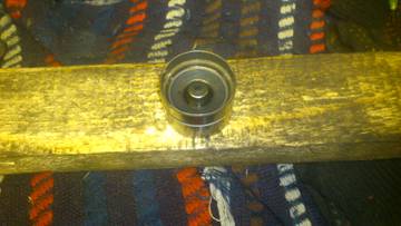

Вчера вскрыл головки и всетаки разобрал все 24 гидрика , если бы вы видели своими глазами чего в них творилось ( там была каша а точнее солидол ) , свежее масло зашло в них чуть чуть и никак не могло продавить эту кашу . Я их все промыл теплой соляркой и начал собирать . Думаю сегодня или на крайний случай завтра заведу . Делал фотографии но как выложить не знаю . Всем спасибо за подсказки !

Вот так выглядят гидрики при разборе . Завел вчера машину но компенсаторы стучат , и троит . В чем может быть причина не понимаю . Метки проверил 3 раза - все нормально , искра есть на всех цилиндрах  !
Так они выглядят при НЕПОЛНОМ разборе. На фото №4, левая деталька - она тоже разборная. Внутри находится маленький шарик и маленькая пружинка. Вот это и есть то, от чего гидрик либо, работает либо нет. Он разбирается - очень аккуратно, над белой тряпкой (когда разберёшь, поймёшь почему) тонюсенькими плоскогубцами вынимаешь колпачок, а под ним всё нутро. Промывка - сборка - все зависит от прямоты/кривизны рук. Но лучше эту хрень не трогать - оно или работает или нет. Это плунжер - весьма тонкий и точный механизм, собирается однажды, чтобы не разбираться никогда. Его можно замочить в ацетоне или в сольвенте, а потом прокачать в масле - но только не разбирать. Отсортировать гидрокомпенсаторы по  работоспособности очень просто - кладёшь в посудину с маслом и нажимаешь на поршенёк (на фото 4 левая деталь) - твердеет -хороший, нет - плохой. Цена компенсатора не настолько велика, чтобы потом разбирать мотор из-за развалившегося гидрика. Где-то здесь, на форуме, знатоки забросали меня гнилыми помидорами на тему так не бывает - а бывает-бывает. Это личный ОПЫТ.
