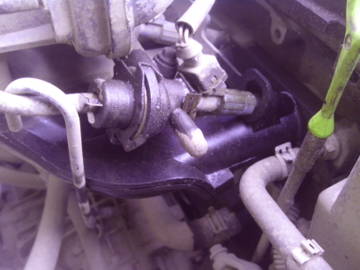

На морозе -35 завел, газка добавил под капот заглянул, а там бензин капает... Проблема скорее всего в уплотнительном кольце на клапане, но вопрос в том, как его заменить. Может кто сталкивался с такой бедой?

1 это не клапан высокого давления, это демпфер, не допускающий  скачков давления при
Резком изменении режимов работы двигателя.
2 заменить довольно легко, если есть на что менять
Отредактировано Tihomirov (2015-01-12 17:13:03)
Спасибо за поправку, вопрос в том требуется его полная замена или он подлежит ремонту?
Требуется замена уплотнителя/ прокладки, но найдёте вы её отдельно или она идёт только
В сборе- не знаю.
Отредактировано Tihomirov (2015-01-12 18:54:31)
Ок, спасибо. Побегаю по магазинам с демпфером может чего подберу. Если кто знает от чего подходит пишите.
