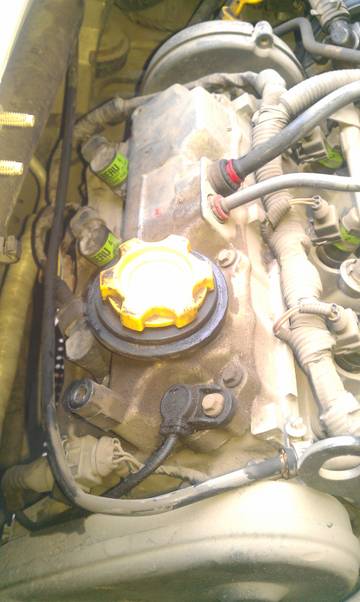

вот сорри за профанский вопрос.. решил поменять вв провода.. заказал, получил.. NGK 7408.. снял кожух и завис.. куда они ставятся? вместо катушек втыкаются чтоли?
если есть возможность, то хорошо бы фото ) и где распределитель зажигания?
San
у тебя его нет, не иши :crazyfun:
мда... а какие тогда провода мне нужны?
а никакие, у тя катушки на свечи одеваются, если он у тебя рейсталинговый конечно
не рестайлинговый
тогда у тебя три провода ВВ, и только на ряд который со стороны радиатора, идут от катушек к свечам
вопчем, не про меня эти провода (((https://i.ibb.co/S4q3N7fM/m-Kltj.jpg

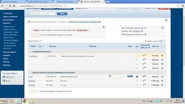

при заказе в следующий раз пользуйся микрокатом и VIN номером, что-бы не искать того чего нет
микрокат есть тут http://lrparts.ru/
пользуюсь.. https://i.ibb.co/35ZyFp3Y/Yh-Kk1.jpg
пункт 5
получается задний ряд на таких или не получается? )
Отредактировано San (2012-07-20 11:12:21)
не получается, задний ряд на обоих модификациях без проводов. ты когда нажимаешь на нужную позицию тебе указывается до какого вин номера ставится и после какого.
LAND ROVER 6,500.00 1 5 NGC104250L 2 KIT-HIGH TENSION LEADS IGNITION    (V)3A224999
последний раз провода ставились на авто с вин номером 3A224999
соответственно твой вин с большим числом
уразумил?
йес.. спасибо )
Судя по картинке выше, провода втыкаются точно так же как и расположены катушки и свечки. Катушка под ним свеча, туда втыкать провод. Правильно я понял? А то у меня напутано все.
нет
Подскажите пожалуйста - Что и куда?
