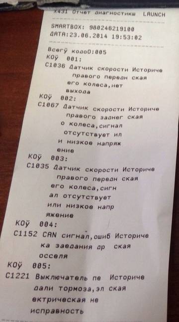

Загорелись две эти волшебные лампочки. Раньше они сами загорались-гасли. Ни на что это не влияло.
Теперь горят постоянно и перестал работать Спуск с горы.
Диагностика выдала такие ошибки:
С1152 - на форуме вычитал, что надо снять промыть всё что можно, смазать силиконом
C1221 - на форуме не нашел ((  с этим зверем не понятно. Подскажите что с ним делать и где искать.
https://i.ibb.co/4n1KrcLt/gmt37.jpg
161
заменить вкл стопсигналов
162
Спасибо большое!

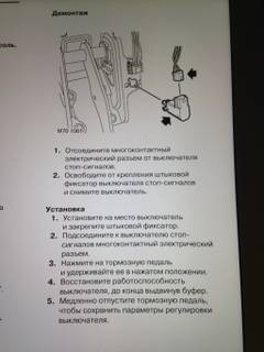

Заказал в экзисте датчик:
Вкурил мануал:
4. пункт так и не понял....
После замены, погасли желтые лампочки ТС и Управляемый спуск.
При включении кнопки Управляемый спуск, загорается зеленый индикатор.
Так что пока всё отлично. Ошибки пропали. На диагностику не ездил.
