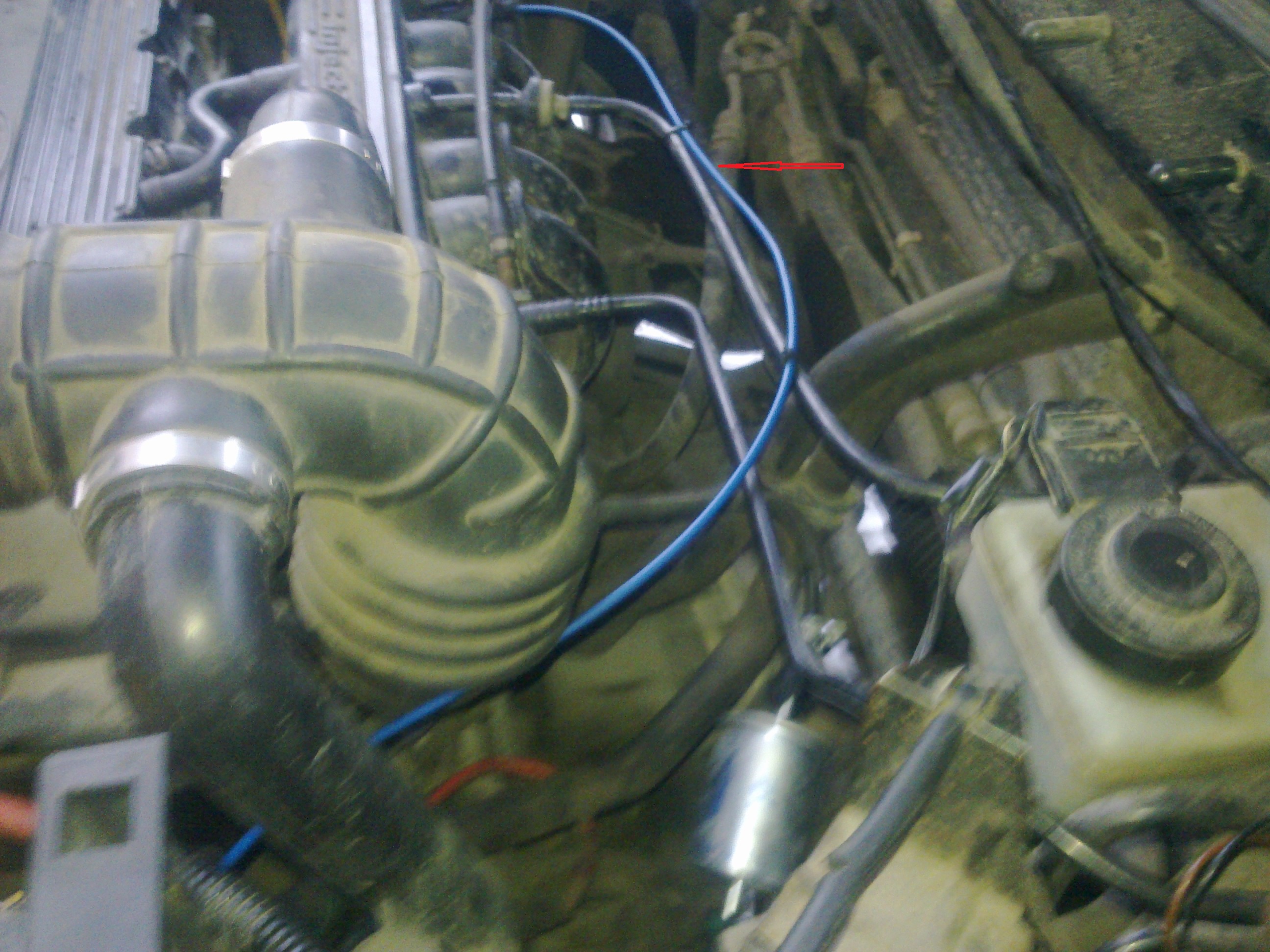

Саша и Вы добрые люди, всем добрый вечер!!! :flag:  Как и обещал отписываюсь по вышеуказанной проблеме. Сегодня позвонил диагност и сказал что моего бегемота сделал. Понятно радости не было предела как оказалось мля все до банальности просто. В ходе первичного осмотра и не аккуратности одного деятеля была обломана тоненькая трубочка на фото она синяя
https://i.ibb.co/ZRbPjfR3/23XTC.jpg
Как сказал диагност ота трубка идет от вакуумника который находится в карпусе компа.

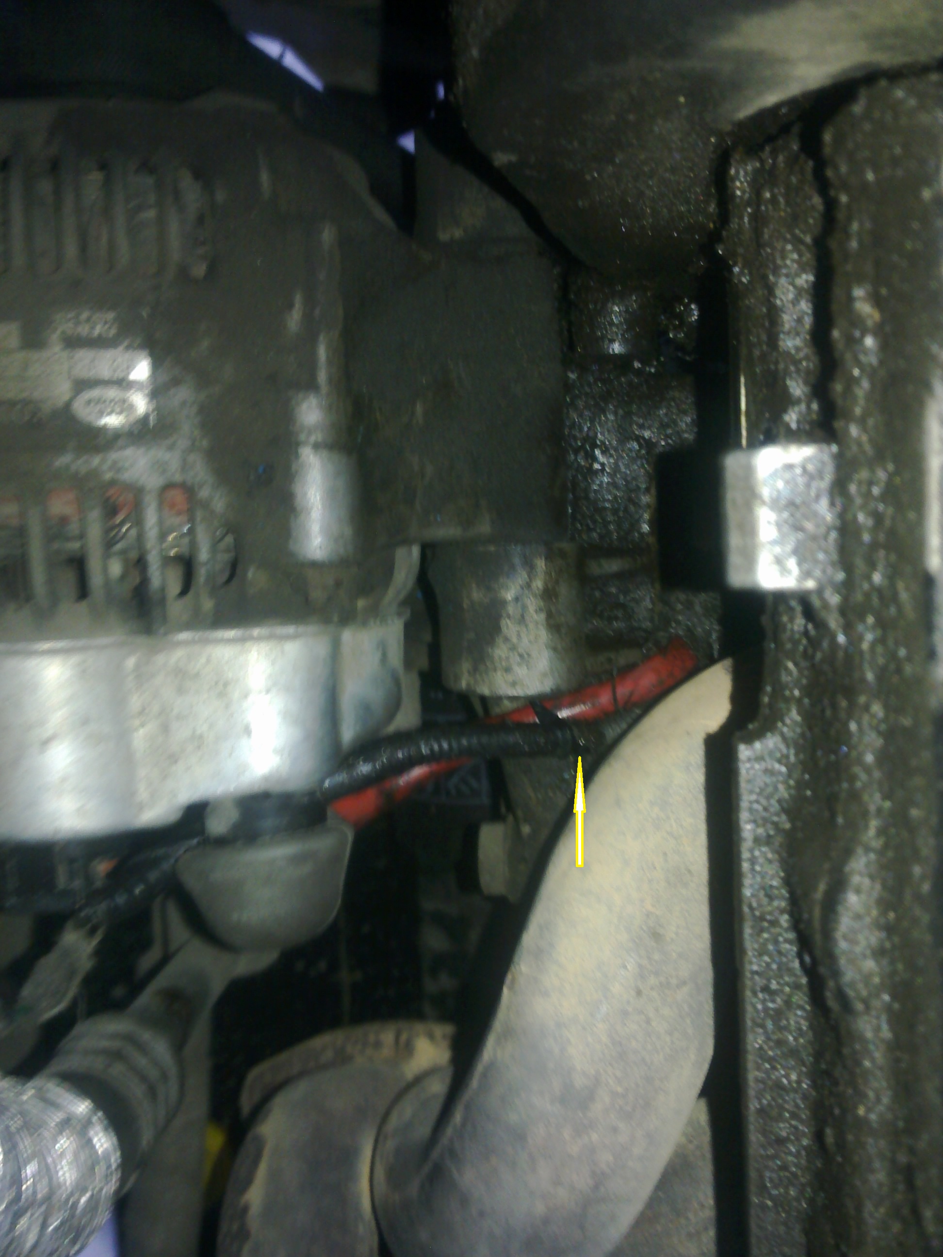

https://i.ibb.co/qF50Xd8Z/74fa-D.jpg
Далее, почему горел пред. 10А, оказывается шлейф который идет от генератора перетерло и поэтому было такое "счастье".

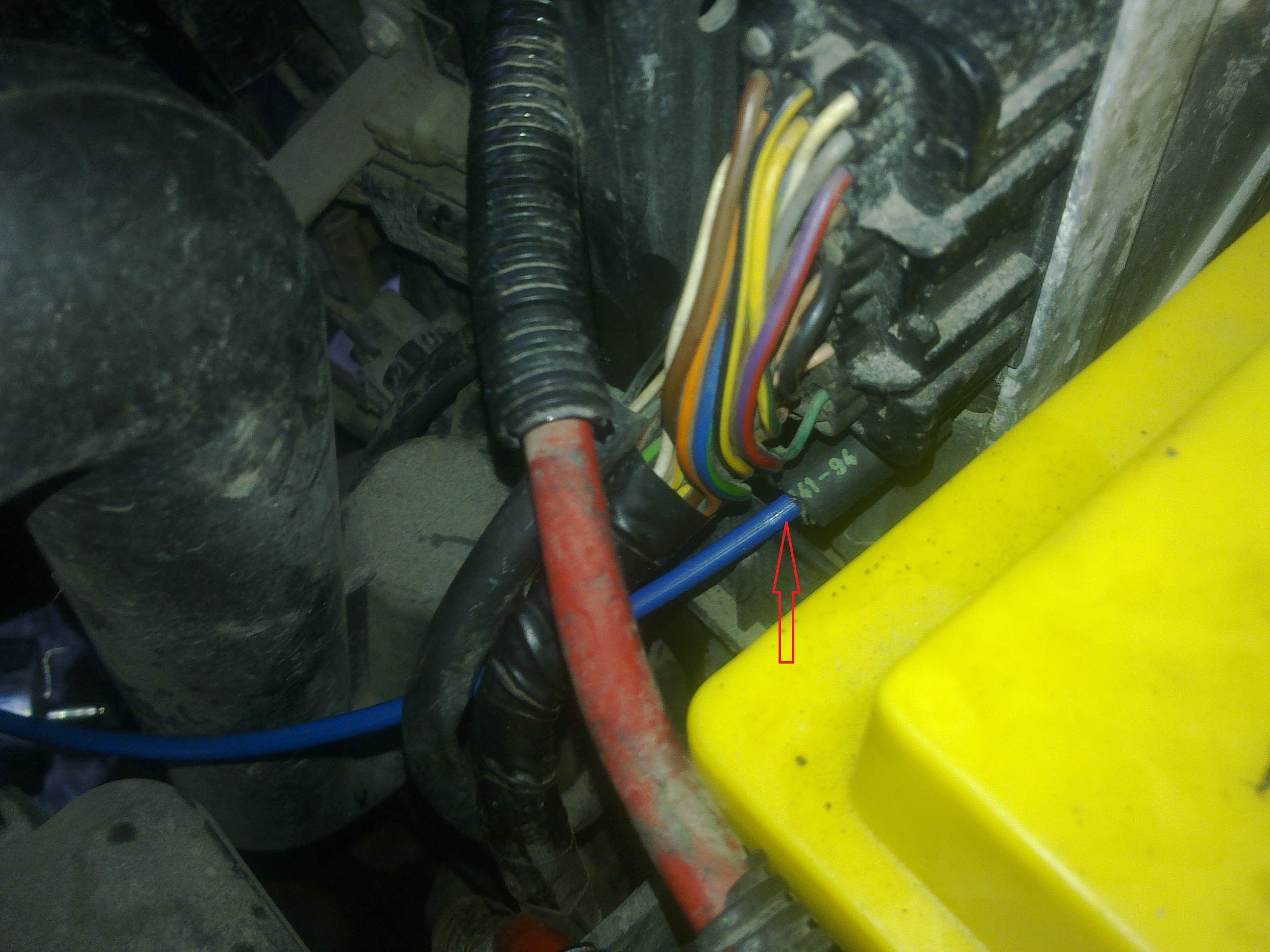

Ну в целом как то так. На фото указано какой провод перетерло.
https://i.ibb.co/Xf9JPrCB/Zp-YKu.jpg
Теперь осталась маленькая проблема с лампочкой спуска с горы, пока горит зараза, но думаю что вся проблема в дроссельной заслонке т.к уогда при диагностике глянул внутрь там черным черно. Надо чистить.
