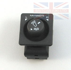

Продают, тут, за углом, зеркала заднего вида с приводом на складывание.. а у меня складываются только вручную.. Если я поменяю зеркала и кнопку, будет это хозяйство работать, без глобальных изменений в проводке? и если изменения не избежны , то на сколько это серьезро? зеркала кста с праворукой тачки, а у меня руль слева..

Кнопка есть. Та-же самая, что и на Фриле без автоматических зеркал, но с маленьким добавлением - на картинке это видно. Чтоб сложить зеркала надо нажать джойстик вниз, когда он находится в нейтральном положении.
Этот вопрос, кстати, уже на форуме был. Глянь поиском ;)

как правильно указал Костя управляется этой хреновиной, НО, складывание-раскладывание происходит при нажатии этого "рычажка" вниз. т.е. сложить нужно-вниз, разложить-опять вниз. соответственно есть какой-то логический блок управления. где он, отдельный или вшит в мозг я не вкурсе. :dontknow:
и складывается-раскладывается оно в не зависимости ключ в замке или нет
