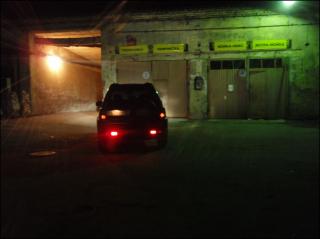

здесь спрошу: перегорела лампочка стопа, надо заменить, но не тут то было. какой то не хороший чел вкрутил саморез на герметик или еще что, но факт, что не откручивается. пытался высверлить, головку самореза сосверлил, но фонарь с него не сползает. пытался подлезть через защиту колеса - не подлесть, та же ерунда и через фонарь заднего хода с противотуманкой.... ну не выламывать же фонарь! у меня идеи закончились, может вы что подскажите?
хотел фотки вставить, но почему-то не вставляются. машина рестайл 2004 год
заработало
https://i.ibb.co/WWWZtYrQ/j-ECtn.jpg
https://i.ibb.co/2357xjNV/ix-Nzl.jpg
з.ы. потертость есть, я знаю. на скорость не влияет

Второй болт выкручивал, болтается фонарь или прилип?
второй выкручивается и фонарь болтается. пытался его сдернуть - маленький кусочек пластмаски от фонаря оторвал. а бампер как снимается?
https://i.ibb.co/QvMgpqBH/u-W41K.jpg
https://i.ibb.co/vvgGtSq0/PLUwd.jpg
https://i.ibb.co/5gjYnchg/aw-HNO.jpg
вот это я попал на замену лампочки стопа...
Да там все просто, единственный косяк отпескоструеный крепеж подкрылка.
Я крестовый крепеж поменял на 6-ти гранный, звездой проще откручивать.
Подскажу. Пластик корпуса фонаря (черный пластик) достаточно легкоплавкий. Попробовать нагреть саморез тонким паяльником или феном весь фонарь. Думаю поможет. Ломать не стоит, фонарь немного наискосок вроде вынимается, остаток самореза длинный и мешает. По мягкой пластмассе должен слезть и пластик не лопнет. А бампер вроде бы не снимая стоп и не снимется.
Отредактировано lex_2001 (2014-09-05 17:52:00)
хорошая мысль. попробую, спасибо.
заточил жало паяльника, нагрел и снял. спасибо. помогло!

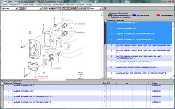

Парни! Я в печали. Какие-то п...сы сняли все задние фонари и передние противотуманки. 4 года машина парковалась во дворе без проблем. Скинте пожалуйста номера фонарей, что бы поискать в инете б/у подешевле, а то новые уж очень кусаются. И, заодно, какие там разъёмы и лампочки. Провода эти с..ки откусили, поэтому придётся наращивать и ставить разъёмы.
сволочи. штоб у них руки отсохли. по самую шею.
https://i.ibb.co/Hpbsh2YV/Xopls.jpg
