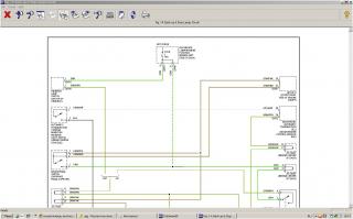

Вот фтыкай...
https://i.ibb.co/SwqVnvrL/33092-1.jpg
https://i.ibb.co/XZfrxgqh/33092-2.jpg
по схеме всего 3  лампы на стопы   :|  тоесть в центральных стопов нет???????????

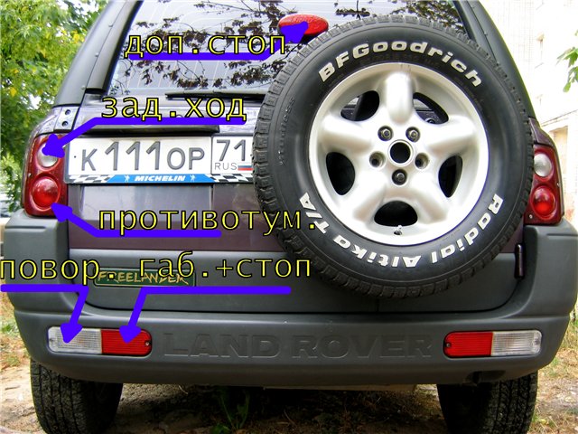

не знаю как у тебя, но у всех фрилов что я видел 3 лампы. Что подразумевается под "центральными"- загадка
https://i.ibb.co/GQ8LpT8Y/33108-1.jpg
America написал(а):
то что теперь клюшку вместо лампочки покупать, лампочка не меняется отдельно???
меняется, опусти стекло багажника и изучи "клюшку" с обратной стороны.
там где задний ход  и "противотуманки" (габариты) - ценральные фонари - основные
там даже лампы в "противотуманках" стоят двух нитиевые, думалось что вторая нить для стопа

Я уже смирился с мыслью что стопов только три  - в бампере два и над запаской, но кто-нибуть мне может объяснить зачем в лампе с габаритами (противотуманки") есть еще одна нить накаливания к которой кстати подведены провода?????????

Я вообще в этой теме ничего не понял. Габариты и противотуманки в разных блоках стоят. Габариты, стопы и поворотники в одном блоке (в бампере), противотуманки и фонари заднего хода - в другом.
В габаритах стоит двухнитиевая лампа - одна нить на габариты, другая нить на стопы. Лампа одна и сектор в блоке соответсвенно один.
Отредактировано Dimon Popoff (2010-09-06 11:04:35)
Тебе правильно сказали. Стопы на твоей модели только узкие полоски в бампере , ну и верхний  у запасного колеса. После 2004 года немного изменили их положение и форму. Вопрос, какбы сделать их там , где у всех остальных машин на форуме где-то поднимался.Но окончательно , кажется не решено.

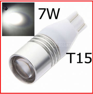

Сдаётся мне, что это называется W7W, W16W, цоколь T20 или Т15 или T10
