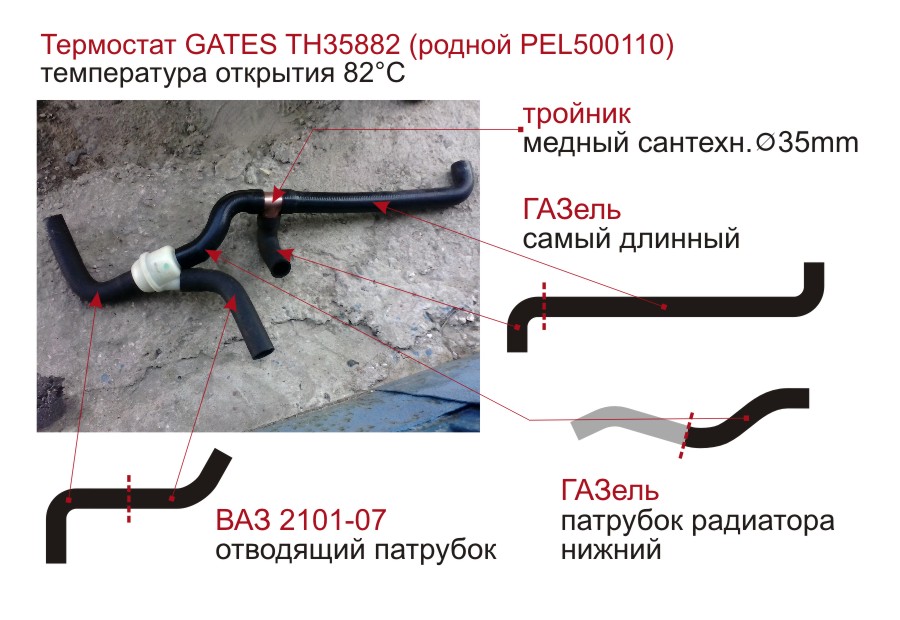

Вот сделал картинку в дополнении к установке выносного термостата. Хотел минимизировать количество покупаемых патрубков и соединений, +оптимизировать пространство.
https://i.ibb.co/60dP5P5P/thermostat.jpg
ЗЫ Название длинного патрубка не знаю — брал в ГАЗовском отделе, он там самый длинный был (по длине как наш родной).
Куда тыркать сию конструкцию есть выше в этой теме.
