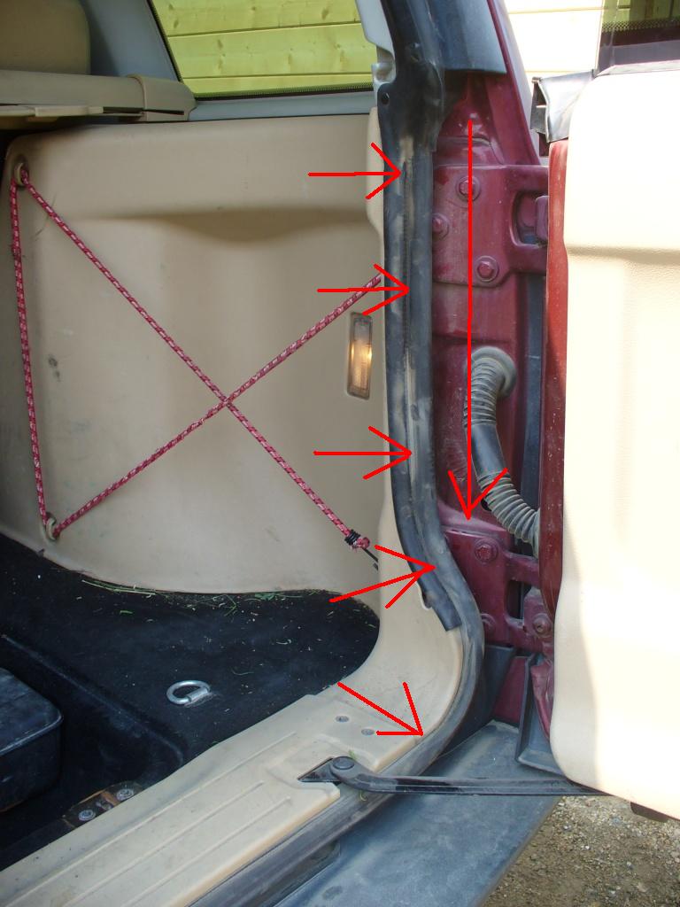

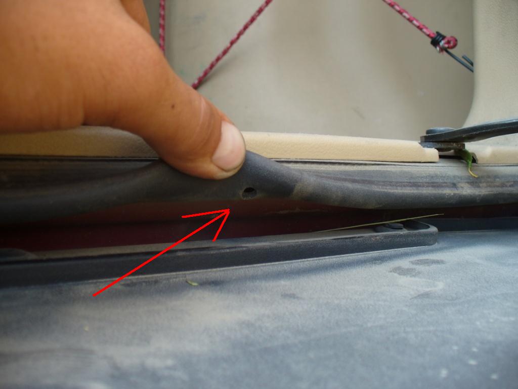

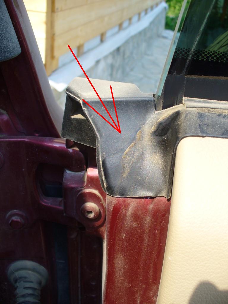

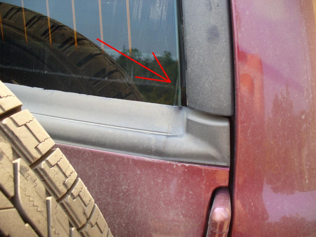

Уплотнительная резинка устроена таким образом... вода идет внутри уплотнителя и попадает во внутреннюу трубочку (тож резиновая), только сразу видно, что:
1. трубочка маловата диаметром
2. торчит из уплотнителя на 2-3 мм.
3. зачем то сделаны 2 буртика, они вроде работают как отбойники, зачем они вообще там? преграждать путь воде? - непонятно
вода отмечена голубеньким.
https://i.ibb.co/8nXqLYTh/Zt-CEz.jpg
затем по моему разумению вода должна проделать путь вниз внутри этого уплотнителя (внутри которого проходит та самая трубочка, только длина трубочки всего 7 см. - дальше просто резинка уплотнителя)
https://i.ibb.co/G4Wd0ZHt/rt68G.jpg
и выйти через отверстия внизу уплотнителя... коих всего то 2 (!) - маловато будет.
https://i.ibb.co/jk6Tbr2r/y9Ovm.jpg
надеюсь я правильно понял принцип водоотвода в этом месте?? как думаете?

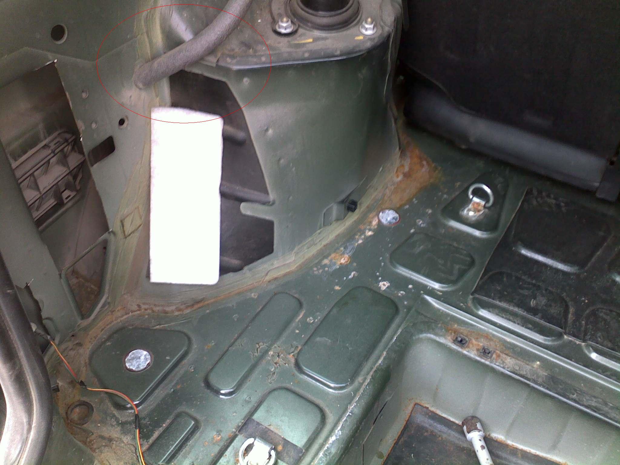

у меня на прошлой машине так было.. 2003год америкос был.. покупал во флориде его.. заглянул туда а там новый мексиканский залив образовался.. ну я палец обмакнул, попробовал (видели бы вы выражение лица американца в этот момент :x ) вроде пресная значит не тонула.. ну и хорошо.. забрал ее выгреб воду просушил.. по америке ездил сухо все было.. а как к нам приехал через месяц опять вода.. ну я тогда забил просто просушивал место раз в 2 месяца.. щяс на новом фриле 2005год езжу.. вроде воды нет, но ржавчины морееее.. но не суть.. начал разбирать машину и обнаружил..
https://i.ibb.co/4RkwfpCW/0h-DOT.jpg
когда снял кожухи одна из этих трубок,которые выводят воду из люка, была не на своем месте и просто висела в салон.. тоесть при дожде вода не выводится а просто льется во внутрь..
Вадик
Ага, что то сильно ржавая. У меня 06 год, водичка, но Таакого - нет. Езжу с разобранным салоном сзади. Боковые панели еще не снял, но в эти выходные доберусь до них, так как тоже мысль есть что трубка с люка или слетела или дырявая. Люк я вообще решил заклеить, мне он не нужен. Если от воды избавлюсь, буду шумку делать.

lex_2001 написал(а):
Вадик
ваааапппще безпонятия что делал предыдущий хозяин с ней.. единственная мысль это что машина с новороссийска.. а там море соль и влага.. только может по этому.. вот щяс снял всю обшивку буду зачищять и мовилить.. с меня фотоотчет
