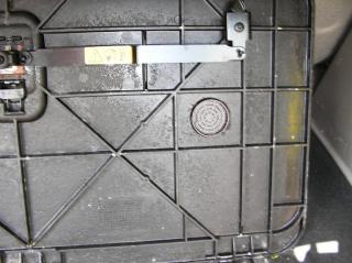

Дошли руки показать свое творение. Две недели езжу и в солнце и в дождь - конденсата нет!

Это от чего эта фитюлинка?
Поделиться272009-09-21 09:35:39
Прикольно, хомячков возить можно)))
Поделиться282009-10-07 13:03:28
мебельная вентиляционная заглушка с сеткой от насекомых
Поделиться292009-10-08 10:20:15
А чёрной не было?
Поделиться302009-10-08 12:21:01
Не было
Я и эти с трудом нашел. Увижу где черные продаются - обязательно поменяю, стоили они примерно 2,5$/4шт., а применяются для устройства вентиляции в дверях шкафов или туалета.

Поделиться322009-10-08 14:56:38
Верно, только после высверливания отверстий (по диаметру подходит фреза из набора для установки дверных замков), заглушки лучше поставить на клей.

Leone, в нише сухо при условии, что вент.отверстия сверху ни чем не закрыты. Проверено!
