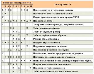

Признаки неисправностей и их причины (см. рис.)
1. Затрудненный запуск холодного двигателя
2. Затрудненный пуск горячего двигателя
3. Неустойчивый холостой ход
4. Перебои в работе двигателя под нагрузкой
5. Падение мощности двигателя
6. Повышенный расход топлива
7. Повышенная дымность, черный выхлоп
8. Повышенная дымность, сизый выхлоп
9. Жесткая работа дизеля
10. Двигатель не развивает оборотов
11. Двигатель идет "вразнос"
Из http://www.pajero.us/repair/48.shtml

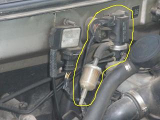

Что это за дачик обведен желтым цветом?? и куда должен вести штоланг с другой стороны фильтра ??? или вобще никуда ненужно???Подскожите!!

Как мне  объяснили форумчане это фильтр клапана ЕГР, он так и должен висеть" в никуда" , не паникуй  :)  (сам сначала  удивлялся)
У TD4 выглядит это немного по другому, но думаю смысл тот же. Если ошибаюсь народ поправит.
У меня в TD4 такой же стоит-но насколько я понимаю-это фильтр турбокомпрессора.
он так же без шланга с обратной стороны.
Мужики, не говорите ерунды!
Это - электропневмоклапан управления штоком ЕГР. С одной стороны - подключен к атмосфере через тот самый фильтр, который вы видите, другой стороной (точнее сторонами) к ваккуум-насосу на генераторе и к самому клапану ЕГР. Эта же магистраль связана с вакуум - усилителем тормозов. В момент переключения клапана он сообщается с атмосферой, и дабы всякая шняга не летела в вакуумную магистраль  (она ж сосет воздух с улицы) на нем и стоит этот фильтр.
В ТК попадает воздух, прошедший через основной воздухофильтр. И все.

Всем привет! Возможно будет полезно, как решение схожей проблемы.
Довольно часто (хоть и не всегда) на холостых плавали обороты - стрелка тахометра опускалась на половину нормы и сразу подскакивала обратно, стараясь не заглохнуть. Во время езды тоже появилось чуство что машина как бы дергается немного.
В сервисе диагностировали что первым делом нужно поменять клапан ТНВД. Штука не дешевая, но замена помогла - обороты иногда всё же плавают, но в районе 10-50 оборотов. Далее рекомендуют проверить форсунки, но решил пока это отложить, так как пока это не в приоритете.
