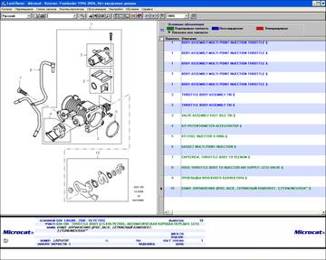

Подскажите LR014150 ремкомплект заслонки дроссельной подойдет к моему двигателю.
Судя по МИКРОКАТУ нет
https://upforme.ru/uploads/0000/d3/70/2/514465.jpg

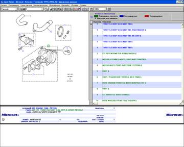

Дмитрий, можно на мою ДЗ такую же деталеровку посмотреть. Заранее спасибо.
https://upforme.ru/uploads/0000/d3/70/2/477813.jpg
Вот что дает МИКРОКАТ

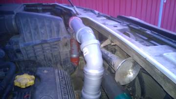

Ну что народ. В пятницу воплотил свою идею в жизнь. Собрал воздуховод для зимнего режима. В субботу опробовал на практике. Первые впечатления. Прогревается машинка гораздо быстрее. На холостых оборотах ( если вы в пробке) двигатель не перегревается.  Самое главное что глюк заслонки(заедание) полностью пропал. Обидно что морозы спали и было всего -9. Я бы и сейчас выложил на бумаге свою идею (разработку), но подожду мороза хотя бы -15 что бы ещё потестить. Если всё будет нормуль, то выложу всё подробно в картинках. 8-)

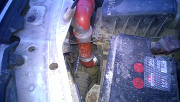

У меня сделано так.https://upforme.ru/uploads/0000/d3/70/2/475139.jpg
https://upforme.ru/uploads/0000/d3/70/2/634702.jpg
https://upforme.ru/uploads/0000/d3/70/2/846435.jpg
https://upforme.ru/uploads/0000/d3/70/2/740883.jpg
https://upforme.ru/uploads/0000/d3/70/2/854607.jpg
Что было с того и собрал. Общий монтаж занял около часа. Что бы всё это демонтировать и установить штатный воздухозаборник понадобится не более пяти минут, впрочем как и при обратном монтаже на следующую зиму :cool:
Испытания прошли при -26. Оценка отлично. Машина прогревается гораздо быстрее, впрочем как и салон :playful:
На основе гофры думаю собрать будет ещё легче. Покупаем заборник воздуховода от классики (ваз 2101-07 новый стоит около 100руб) выгибаем одно ухо и монтируем на крепление кронштейна выпускного коллектора. Далее подводим гофру от нашего установленного чудо заборника или к фильтру сняв штатный воздухозаборник или вставляем в штатный воздухозаборник :flag:

тем не менее вопросы остались- насколько надежна сборка, нет ли опасности что упадет на выпускной коллектор... вроде бы не закреплена верхняя часть системы или мне показалось?
верхняя часть как таковая в креплении не нуждается. Хватает нижнего кронштейна. Конструкция так называемая САМОНЕСУЩАЯ. Если есть сомнения в крепеже, то можно каждый стык усилить или саморезом или клёпкой, но я посчитал это лишним, так как всё надёжно держится. На протяжении двух недель экспериментов и проверок конструкция с успехом справляется с поставленной ей задачей. Можно уменьшить конструкцию и сэкономить на материале (если нет халявного, как в моём случае, Потратил около 100руб на некоторые переходы при их отсутствии у наших сантехников на производстве). Как видите на фото, добавочный сигнал мешает уменьшить конструкцию :dontknow: Если кого заинтересовало, постараюсь на выходных снять размеры и всё подробно описать. Если у кого есть какие либо предложения по поводу доработки данной конструкции или её изменения  с большим удовольствием выслушаю :flag:  :cool:
