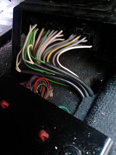

И так , снял кожух , на фото провода датчиков в черных кембриках

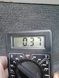

Показания в Вольтах на всех датчиках одинаковые , по этому выложил одно фото
https://i.ibb.co/PB2XDYj/e2TUA.jpg
Какой вердикт ???
Ерсай !!! Представляешь если скажут что ППЦ челнокам . :crazyfun:
Отредактировано IIpuzpak (2014-10-03 19:46:22)
Вердикт- до датчиков не докапаться.  :dontknow:
