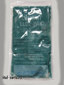

601
Igo написал(а):
NEO Смазка Slipkote® Polyurea CV-Joint
Отредактировано Igo (2014-10-31 12:23:56)
Такой смазки нет, не в магазинах, нет в экзисте. Кто нибудь знает аналог? Использовал аналог?  В магазинах вообще не знают что такое смазка на полимочевинном загустителе. Я уже два типа смазки поменял. Эффекты разные. Одну смазку"на литиевом загустителе-синяя" разбавил трансмиссионным маслом на водяной бане, забил смазку. Зиму откатался всё хорошо, но из за густоты была вибрация, незначительная, при разгоне(возможно много набуровил а возможно густовата). Сейчас смазка с дисульфитом молибдена. -вибрации нет, но после ночной холодной стоянки 'в первые 1-2 км. Пути, пощелкивания и постукивания" так ,как будто линк убитый". А потом весь день тихо' видать смазка распределилась и смазала' .    вот как много зависит от смазки!  Дело ещё конечно в конструкции типа нашего трипода.-при наборе скорости, ролики трипода за счёт центробежной силы выравнивают вал по центру оси вращения (Если потдомкратить одну сторону, включить передачу, видно будет как ось ходит вверх вниз. А на скорости,  на шоссе, он самоцентрируется) и если смазка препятствует свободному перемещению этих роликов, появляется вибрация.
602
MotorcraftXG5Смазка шрус -   это аналогом можно считать? Мне в экзисте ничего не ответили.  Может кто из одноклубников подскажет?
603
Главная СМАЗКИ HUSKEY и SLIPKOTE  Slipkote® Смазка Slipkote® Polyurea CV-Joint, NLGI, пакет 90 гр.
Версия для печати
200.00 руб
В наличии: 59 шт.
https://i.ibb.co/GLjs44j/BL8T3.jpg
Отредактировано IIpuzpak (2015-02-21 14:46:51)

Ccылка http://smazka.ru/production/plastichnye … -tripodnyj не реклама. Нашёл ещё одну смазку для внутренних шрусов. Буду побывать. Есть в интернет магазинах.
Отредактировано mihanik2010 (2015-08-31 07:37:29)
Версия для печати
200.00 руб
В наличии: 59 шт.
Отредактировано IIpuzpak (2015-02-21 17:46:51)
В Новосибе такой пакет -350 рубликов это я про HUSKEY http://s3.uploads.ru/t/CZehy.jpg Взял японческий за 170 р. Напихал в кардан, нареканий нет-будем посмотреть :flag: ...
Отредактировано Desp (2015-09-09 09:50:16)

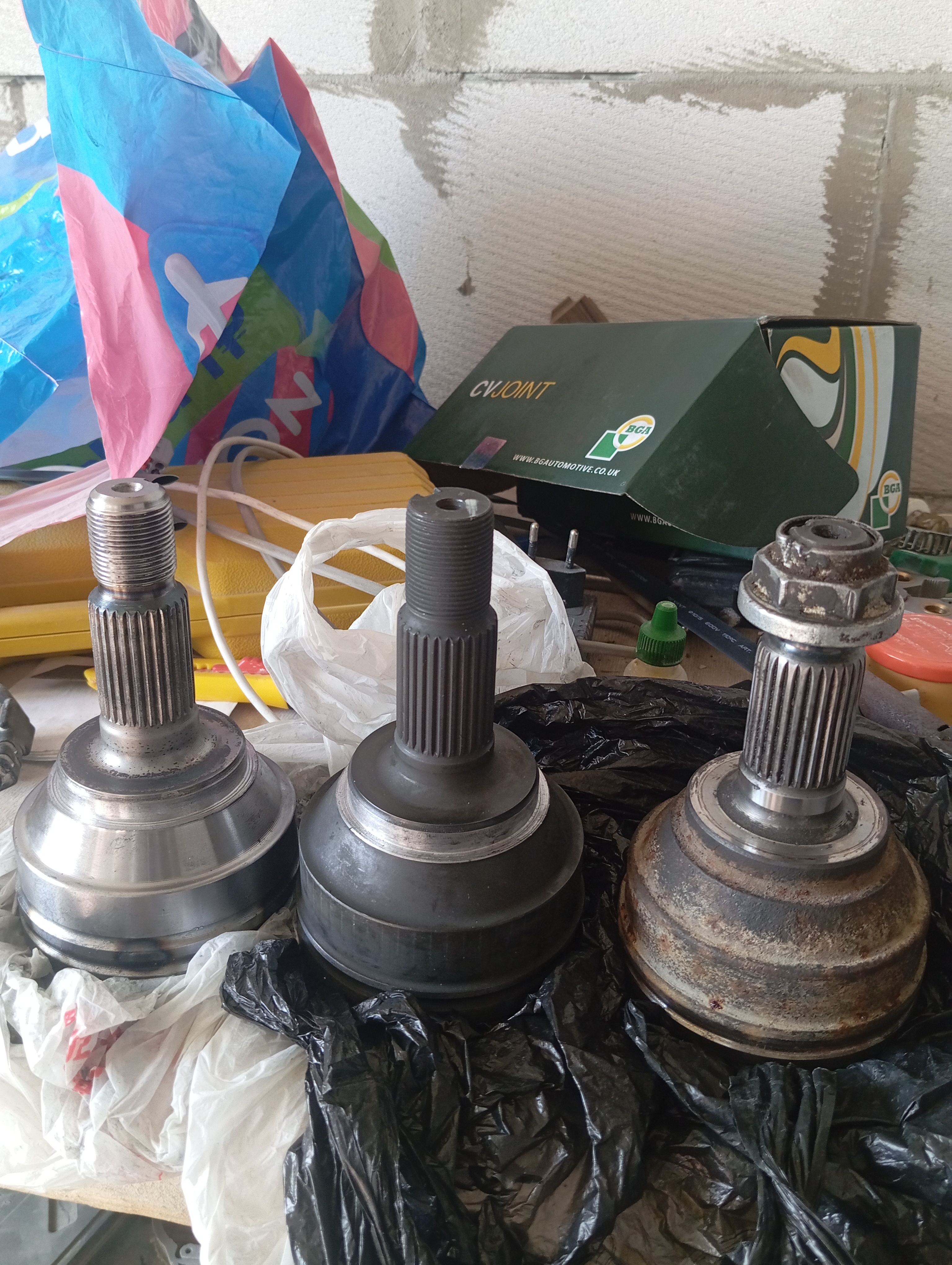

Гребенку снимать не проблема, снял уже. Вопрос в выступе со стороны подшипника.
Позже скину фото, мне пора на работу.
647
https://upforme.ru/uploads/0000/d3/70/7723/t711460.jpg
Обратите внимание та сторона к подшипнику
648

6 сентября получилось сразу загрузить фото, сейчас почему эта функция не работает. С чем связанно?
   Суть заключается в том, что наружные гранаты от дорестайл намного дешевле, чем на рестайл. Для того чтобы "дорейсталовские" установить на рестайл надо сточить место примыкающее к подшипнику.
