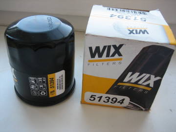

посмотри на будущее WIX FITERS
Андрей, значит вот добрался я до WIX.
скажу честно, чего-то более стоящего я давненько в руках не держал. безупречно выглядит все, от полиграфии, самого фильтра(на сколько смог заглянуть), до картона упаковки. тот же Мann горазда "бледнее" выглядит.
может быть действительно фокус в том что идет разделение по рынкам сбыта?
скоро масло менять. посмотри как в работе будет работать.
сразу оговорюсь. по каталогу "для Азии и Еропы" этот фильтр не "бьется". "бьется" другой. как его в россию занесло, х. его знат. тоже самое происходит когда кроссируешь по Ленд-роверу. для Америки одно, для Европы другое.
убедиться можете здесь http://wixeurope.com/change-market,1727.html
т.е. принцип страдивари "про лохов и барабаны" находит свое подтверждение.
в скорости думаю добраться до Fleetquard и Purolator
