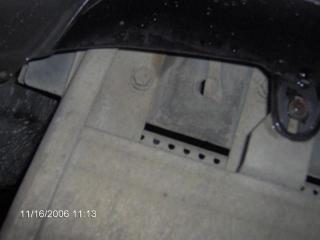

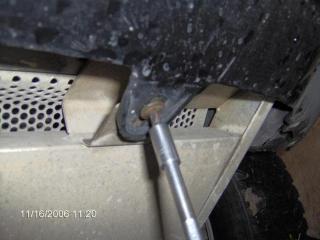

Для образца - несколько картинок с сайта http://forums.lr4x4.com
1. Так выглядит крепёж...
2. Откручивается вместе с нижним креплением бампера...
3. Защиту видно на полу. Хорошо видны проушины крепления...

У меня со стороны бампера 4 болта на 14, а ближе к рычагу переключения КПП, прямо под раздаткой еще 6 болтов на 13!
Спасибочки, буду искать и откручивать
