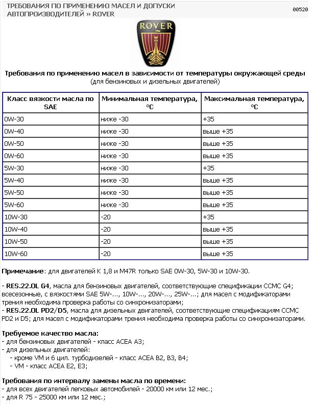

:glasses: https://i.ibb.co/6Jr1gq82/Im-J1z.jpg

новые требования?!?
во всех известных мне мурзилках для К 1.8 было рекомендовано 10w40
А в хайнесе нацарапано 10w40  спецификации ACEA A2...
Короче...из всего прочитанного один пост правильный(не помню кто написал) "...двигатель, не жрёт, не сцить маслом- нефиг его(масло) менять на другое", "...почаще меняйте и будет Вам счастье" :mybb:
Отредактировано Alex@ndr (2012-10-15 23:04:16)
