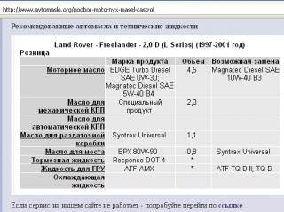

Изготовитель LAND ROVER incl. RANGE ROVER
Модель Freelander 1.8
Двигатель P
Год 1997-06
Применение Best    (САМОЕ ЛУЧШЕЕ)      8100 X-cess 5W-40   (s)  применяется -30* -35*  Я ЗАЛИВАЮ ТАКОЕ.
                Better (ЛУЧШЕ)            6100 Synergie+ 10W-40   (s) применяется -25* -20*
                Good (ХОРОШЕЕ)                   4100 Turbolight 10W-40   (s) применяется -25* -20*
ТЕПЕРЬ СМОТРИ КАКАЯ У ВАС ТЕМПЕРАТУРА ЗИМОЙ....

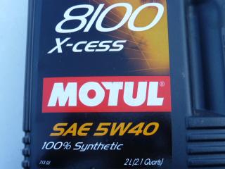

Тоже, недавно перешел с CASTROLA  SLX  5w-30,КОТОРЫЙ 5 ЛЕТ ЗАЛИВАЛ, на MOTUL в этом хоть уверен,что не подделка, брал через знакомого.Пытался найти официального диллера CASTROL в Волгодской обл.,ненашел.

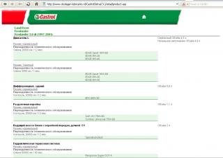

Господа, а проясните пожалуйста такой момент начинающему фриловоду.
В руководстве по Фрилу, а также в Хайнсе указано, что рекомендованное масло для двигателя 1.8 - это 10W40.
Однако глядя на эту ветку все льют 5W40и совесть не мучает.
Просветите неуча, что все таки лить 5W40 или 10W40?
Всё зависит от климатических условий эксплуатации авто:5W40 от-30 до +35
10W40 от-25 до +35
Выше описывалось.

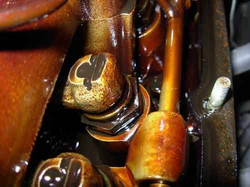

Внутри мотор вроде чистенький, есть небольшой налёт типа этого
https://i.ibb.co/MyVMW6zd/yj6qa3pg.jpg
не вижу смысла менять.
