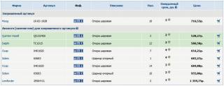

Мне по поиску Экзист выдал-
https://i.ibb.co/mVZMsQQg/37320-1.jpg
