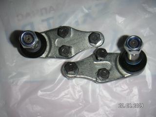

Купил шаровые Ocap 0401820. Идут сразу в к-те с болтами-гайками.
Ииииэээххх... Опять пропадут выходные! :D
KVK
от как не странно только производитель ocap покует с болтами и гайками как шаровые так и стойки стабилизатора
У меня стойки стабилизатора и SIDEM и OPTIMAL были с гайками.
А OCAP я, в данном случае, и заказывал, ориентируясь, что у них "SUSPENSION JOINT WITH BOLT KIT", чтоб потом отдельно болты-гайки не искать...
Болты хорошие, с коэффициентом прочности 10.9, оксидированные, а гайки - с капроновым кольцом и оцинкованные.
Вечером фотки кину и тут и в рулевых наконечниках.
https://i.ibb.co/KjXsBdT9/17473-1.jpg
Фотки...
https://i.ibb.co/KjjtrQgB/17483-1.jpg
https://i.ibb.co/1gJZLs3/17483-2.jpg
https://i.ibb.co/Vc0HBt6C/17483-3.jpg

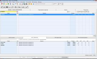

да красная цена им 20баксов
вот цена в гривне (в нац валюте)
https://i.ibb.co/yF4272Pd/17612-1.jpg
и вот
https://i.ibb.co/ZzFqBQBf/17613-1.jpg
