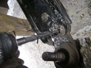

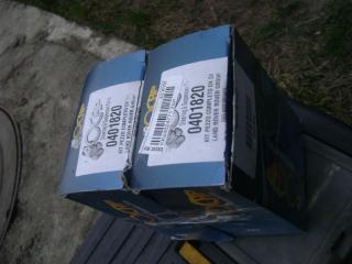

Добрался и я наконец. Шаровые (тоже OCAP) были прикуплены еще в прошлом году, да перед зимой решил не менять во избежание... Типа фотоотчет :)
https://i.ibb.co/zW33Z1N5/28689-1.jpg
Отредактировано Vitaliy (2010-05-08 20:08:31)

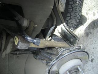

Процесс пошел. :) В общем, как и у КVK, без особых проблем.
Решил делать без снятия рычагов, для отодвигания ступицы в сторону применил топор (топорище на фото видно) - очень удобно, кстати :D
https://i.ibb.co/TCykWjb/28690-1.jpg
https://i.ibb.co/xSGwm9Nr/28690-2.jpg
https://i.ibb.co/DfHpzPCM/28690-3.jpg
https://i.ibb.co/fdxkMsfN/28690-4.jpg

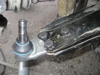

И вот финал:
https://i.ibb.co/hFBG5n6S/28691-2.jpg
Отредактировано Vitaliy (2010-05-08 20:21:18)
Как высверливалось? Тяжело?
Да не так, чтобы очень тяжело. Металл в заклепках конечно крепкий. Но сверлил обычными сверлами Р6М5, даже не грелись особо, пока не затупливались. Затачивал сверла всего один раз. Самое сложное при сверлении для меня было - это соблюсти соосность сверла и заклепки, чтоб в сторону не уйти. А так - потихонечку, на малых оборотах, нормально идет. Вся процедура с последующим мытьем машины заняла 5,5 часов. :)
В заклепку главное поглубже засверлиться, где-нибудь до половины, - тогда она намного легче выбивается, даже болгарка не нужна. Поначалу по дурости немного царапнул краску болгаркой, пришлось потом подкрасить. Вот зубило действительно незаменимо - второй рычаг получился намного аккуратнее и быстрее.

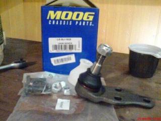

Я, кстати, "Moog" брал, осень отходили, весну, пока нормально
https://i.ibb.co/XrT4RRNB/28909-1.jpg

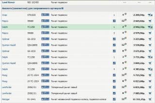

А я менял целиком рычаги - сайленты передние кончались.
Взял тот же ОСАР, по осени в exist они мне по 2 руб обошлись за штуку.
Пока ходят без нареканий.
Теперь старые рычаги перепакую и когда новые кончатся - просто махну парой
Юрий написал(а):
А я менял целиком рычаги - сайленты передние кончались.Взял тот же ОСАР, по осени в exist они мне по 2 руб обошлись за штуку.
В смысле? 2000 руб один рычаг? :huh:

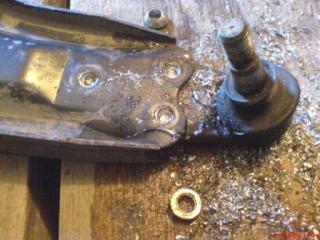

Похоже один ток я не высверливал клёпки :'( , делал вот как , снял рычаг потом балгаркой шлифовальным кругом аккуратно зачистил клёпки с верхней стороны рычага, и вот один хороший удар кувалдой по каждой и готово!!! Получилось быстро точно не припомню в прошлый год еще делал.
Я тоже так начал, потому, что сверлить было лень. Но, закончил высверливанием...  :dontknow:

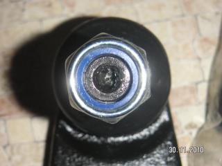

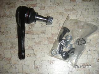

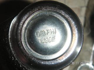

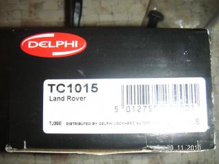

Купил очередные шаровые - DELPHI TC1015. В комплекте сама шаровая, гайка пальца, три болта крепления, три гайки и три шайбы к болтам. Что понравилось - так это гнездо под под ключ-шестигранник на пальце шаровой.
Посмотрим, сколько эти проживут...
