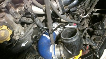

Пристроил маслопомойку. Посмотрим - будет ли обмерзать заслонка )
http://s3.uploads.ru/t/ug7lY.jpg http://s1.uploads.ru/t/zV3rY.jpg
http://se.uploads.ru/t/vtTfJ.jpg http://sa.uploads.ru/t/MzR1G.jpg
как девайс называется, где купить?
У меня рядом с аккумулятором стоит.важный нюанс, чтобы конструкция давала проходимость даже если в помойке вода замерзнет. А в мороз -23-30 и влажности 80% в ней. Воды скапливается 150-200грамм за неделю полторы
Отредактировано mihanik2010 (2016-12-05 15:48:22)

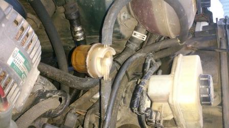

Сегодня вскрыл "тело"
За неделю грамм 50-70 жижи чайного цвета собрала помойка. Заслонку у меня не прихватывало, у нас до -15 ночью, днем 5-7 градусов. Накурился форумов , решил доработать чутка приспособу. Два фильтра маслонасоса от КАМАЗа, разделал и запихал внутрь. Посмотрим дальше что будет )))
http://s0.uploads.ru/t/WNquH.jpghttp://sa.uploads.ru/t/eSBIq.jpg
http://s4.uploads.ru/t/CYdKL.jpghttp://sh.uploads.ru/t/YmacW.jpg
http://s4.uploads.ru/t/F3lTu.jpg
http://s9.uploads.ru/t/VPUEA.jpghttp://sd.uploads.ru/t/FtM3d.jpg
Отредактировано Camel (2016-12-11 06:49:08)
а не убавляет ли он надежности системы?
жидкость мерзнет? а если целиком зальет его и замерзнет, что будет если одну неделю пролошить и не почистить?
я на стадии капиталки по причине выдавливания не стал ставить пробки распредвалов  и заменил их на сальники, установленные на гермет. щуп правда может выдавить, но это не так смертельно. мож ну его, пусть течет во впуск?
next написал(а):
жидкость мерзнет?
наверное, очень текучая, явно вода, конденсат
ну в таком варианте - хоть что-то от тебя зависит. А в случае залипания заслонки на хорошей скорости...попадос)))
Там внизу есть сливная пробка, можно еще щтуцер примостырить и шланг в канистру ))) чтобы не лошить
Если у аккумулятора поставишь, трубки короче станут и воздух более тёплый будет. Ещё один плюс металлической помойки в том что она холодная и осушает воздух. Как тот же эффект что при включении зимой кондицеонера ,когда печка на правлена на лобовое стекло.
Воды много только в морозы .  А. -10 -15 можно раз в месяц проверять.
За неделю грамм 50-70 жижи чайного цвета собрала помойка. Заслонку у меняне прихватывало, у нас до -15 ночью, днем 5-7 градусов. Накурился форумов , решил доработать чутка приспособу. Два фильтра маслонасоса от КАМАЗа, разделал и запихал внутрь. Посмотрим дальше что будет )))
Camel
Мне кажется сетки все убрать надо. Надежнее будет и конденсат не завихрять в дроссель влагу. А ещё покажи какие штуцера туда вворачиваются.  В общем хочу сказать что тот штуцер который к двигателю ,трубку надо сделать на пару "см" ниже. А тот штуцер который к дроселю пускай будет в уровень верха помойки . ( в общем должен получится простейший влагоотделитель где одна трубка ниже другой) а ещё без сеток будет удобно откачать воду шприцом сдернув шланг.
