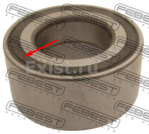

сделал я все таки запрос поставщикам фебеста по поводу маркировки их подшипников.....самому было интересно да и делать собственно нехрен было)))
Да ты прав говоря что DAC44830037M  имеет магнитное кольцо...только не потому что оно коричневое -пластиковое..а потому что это специальная серия и маркируется буковкой "Мы" в конце..
так что фебест с буквой М в конце обозначения  - с магнитным кольцом
и чтобы ты совсем то не жужжал вот тебе примерчик :
DAC30600037
https://i.ibb.co/S4Rvqfw2/Ts1j-D.jpg
DAC38720040
https://i.ibb.co/xSWY7qbY/S3Ht-X.jpg
тоже пластикашка в пыльнике..а магнитного слоя -нету...вот досада((((
можно я стрелку рисовать не буду - мну  лень :D

я на СТО его ставил, правда не в моем присутствии, но сказали, что магнитной полосой к датчику
149
если правильно подшипник поставили -а абс не тухнет -тогда датчик кончили -либо разьем и провода смотри
