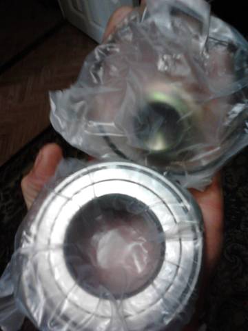

Запел передний левый , вот такой заказал , задний левый такой же поставил , пока все в норме :flag: https://i.ibb.co/rGvjcQ35/47Vdz.jpg
вот такой заказал
Ценник?
Гайка в комплекте?
Ценник?
Гайка в комплекте?
Подорожал на 50 руб
