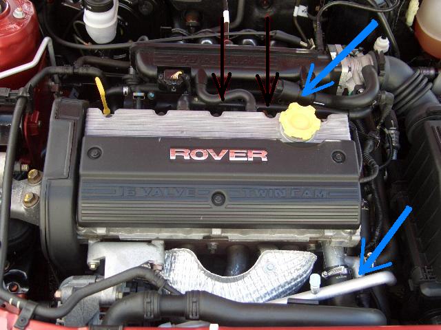

Если чистка регулятора холостого хода не поможет, то попробуй заменить датчик температуры ОЖ (на алюм. патрубке прикрученном к ГБЦ). Можно такой (у меня стоит) Fae 33595 $12.16.
Регулятор и датчик, помечены синей стрелкой.
https://i.ibb.co/VWyJ2Kpg/028d1ec7c10c.jpg

171
большое спасибо а регулятор надо разбирать?
172
друзья мойка двигателя представляет какую нибудь сложность или там все просто можно не беспокоиться
173
Регулятор  неразборным считается, хотя некоторые разбирали, смазку докладывали. В твоём случае, лучше просто снять, и прочистить карбклинером (вэдэшкой не советуют, гигроскопична). От мойки двигателя зимой, я наверное воздержался-бы на твоём месте.
