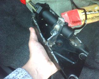

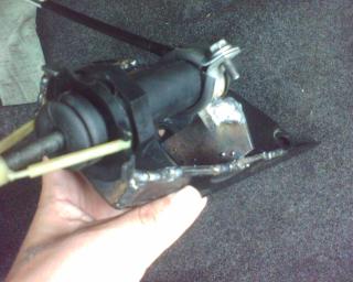

кстати вот так кронштэйн усилил, укрепил боковые стены сталью и от сантехники запцацку приварил ...(нууу...не я.. а человек с правильными руками)....И ещё, я так понимаю тут и из беларусии народ есть..подскажите мне люди добрые где в минске  толковый магазин есть, чтоб там для фрилов было всё и сто где фрил продиагностируют (отремонтируют) толково. спасибо.
https://i.ibb.co/chWsLMTy/30597-1.jpg
https://i.ibb.co/N2tS9mBt/30597-2.jpg
Отредактировано screw4 (2010-06-24 22:31:59)

screw4 написал(а):
при снятии гидропривода сцепления из рабочего цилиндра когда поршень назад пытался запихнуть немного тормозухи вытекло..
Если вытекает  тормозуха то необходимо менять гидропривод сцепления
(У нас замкнутая система и прокачать её нельзя так предусмотрено, НО  НА ФОРУМЕ ЕСТЬ ТЕМА КОГДА  вскрывали систему прокачивали и опять закрывали систему)
