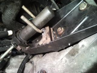

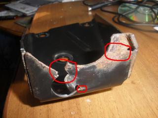

снял кранштейн!! У с кранштейном такая проблема!
Поделиться2032010-02-23 13:31:58

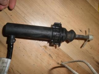

А с целиндром вроде всё в порядке!вот он!
Поделиться2042010-02-23 14:02:49
ну и што мне с ним делать?? приварить или лутже новый взять и усилить?? и в какую цену примерно кранштейн??
Отредактировано kiriman (2010-02-23 14:03:19)
Поделиться2052010-02-23 15:07:26

Есть по лучше приспособления усиления. Смотри эту тему. Лично я сделал вывод новый кронштейн +усиление и все тип топ. Это СТАНОВИТСЯ НЕ РАСХОДНЫЙ МАТЕРИАЛ.
Поделиться2092010-02-28 15:54:57
Сегодня поменял кронштейн, к слову сказать предыдущий был в нормальном состоянии, только в месте, где цилиндр крепиться к кронштейну чуть выгнулся, и что вы думаете - никакого эффекта, передачи как не включались так и не включаются, механик сказал,что большой холостой ход педали сцепления и необходимо наращивать шток, оставил пока у них, что думаете мужики?

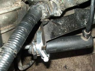

Как быстро, но временно - надежно отремонтировать сей девайс
Вот так я его хомутом закрепил. Доехал без проблем. Потом переделал по - людски.
