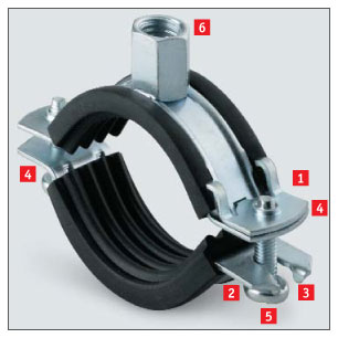

Есть такие хомуты для крепления труб, продаются в любом сантехническом магазине. Вот я и один из них решил применить. Оптимально подошел для труб диаметром 25-30 мм. Плюс имеется штатная резиновая прокладка. Расстояние от плоскости кронштейна до нижнего края посадки в хомут было эмпирически выбрано в 50 мм, чтоб соблюсти относительную перпендикулярность
Комрады подскажите как к этому хомуту болт с резьбой крепили, купил два хомута на всяк случай, а у них вместо болта длинный саморез приваренный к хомуту или они разные бывают - с саморезами или болтами? Завтра-послезавтра собираюсь ставить не хотелось бы мудрить если есть готовое решение. Передачи стали туговато включаться - тянуть думаю не стоит.
158
Я таких и не встречал,с приваренным,они обычно вкручиваются в хомут(на резьбе шпилька) ,так что ищи. :)

Типа такого: https://i.ibb.co/M5JCm6WW/fischer-samon-020-1.jpg
См. здесь подробнее.
161
Во,точно  :)
