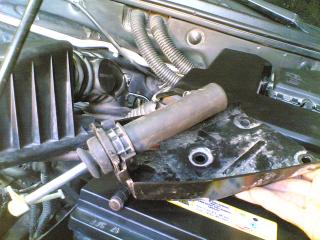

вот снял я кранштейн и намерил только пока размеры ! Трещин вроде нет , слава богу (повезло)! отдал знакомому на завод сделать мне крепежь, потом дофоткою =)
и как я говорил что то очень свежо выглядит мой кранштейн с цилиндром ! на фото видно
теперь я пешеход на время =))))

и еще на самом цилиндре написано мейд ин Франция ! тоесть ето значит что его скорей всего меняли !? или нет !?
Ничего! Лучше на время и сейчас, чем где-нибудь в лесах зимой и ночью.
Машинка у нас "сборная" со всего мира - сцепление из Франции ни о чём не говорит. А сказать определённо про замену тут сложно. Хотя по сроку - вполне уже могло такое случиться.
Полностью согласен !=))) так что чертежик свой и размеры попозже должен выложить тут =) будем старатьса =)

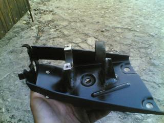

Вот Наконецта я укрепил кранштейн цилиндра сцепления !=)))
Помогал хороший знакомый мужичек , Хомут делал на заводе ! не совсем легкое занятие ето укрепление , но все просчитали и сделали просто отлично -никакого люфта теперь!
В гарже с етим же знакомым своим приварили хомуты к Кранштейну, точнее он варил , а я ессественна смарел =)))))
Потому что варить нада тоже уметь , а не тяп ляп и сойдет !  соответственно размеры на фотке  в  мм.
и потом
вот я кранштейн покрасил уже сам и все установил на свое место (надеюсь качество не очень плохое,по фото видно , фоткал на телефон) и закрутил свой болт , котор. торчал на половину, крепивший кранштейн к кузову !
На все провсе ушло где то день : пол дня знакомый делал на заводе и пол дня где то собирал я все ето дело!
Ура , теперь можно проверять ехать на дачу =))))

И вот конечный вариант ! теперь во всех  3-х осях мой цилиндр закреплен ! но вот где первый держатель , типо хомута (в общем котор. находиться посередине цилиндра) там особо сильно нельзя стягивать цилиндр,поетому взял диаметр стержня 28 и 7, не совсем чтоб в платную было !
! все доделал , фотка не поместилась в предыдущее сообщение =)

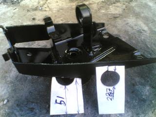

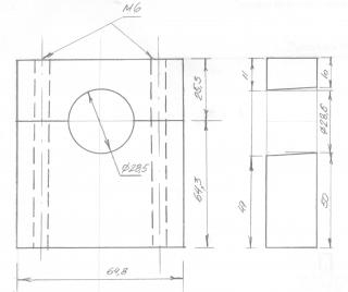

Размеры..
Когда устанавливал девайс регулировал установкой шайб, к вертикальному размеру нижней части хомута можно добавить +4,5 мм..
Отверстие под цилиндр подработал напильником, снял по 1 мм (дал уклон)
https://i.ibb.co/rR5tGb5R/15219-1.jpg
https://i.ibb.co/gbQ9Yv1S/15219-2.jpg
Кронштейн, после усиления, стал работать по другому, проблемные участки практически перестали испытывать нагрузки, но..  это мне показалось не достаточным.. пришлось обратиться к нанотехнологиям - кусочег уголка 75 на 50.. в самый раз

Славик написал(а):
но ток он зажимает цилиндр полностью етот хомут , а ето вроде как не есть очень хорошо!
Хомут, у меня, притерт к цилиндру оч хорошо.. затянут без фанатизма, но на столько, чтобы хватило исключить продольные перемещения.. цилиндр не деформирован..

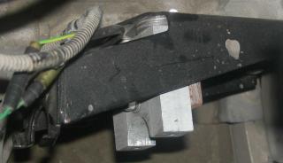

Эту деталь хочу сделать из алюминия. Как она будет "жить" с металлическим кронштейном? Кто подскажет?
Закородирует через непродолжительное время.
Анодирование немного продлит кончину ;)
Люминька будет рассыпаться таким бело-зелёным пухом...

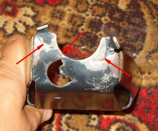

Вот, сегодня снял свой кронштейн сцепления... и огорчился :'(  ,три трещины.... ,но передачи переключались :disappointed:
https://i.ibb.co/FvSdXfY/15464-1.jpg
не слабые, хороший тебе кронштейн попался, живучий  :D
Tihomirov
Буду обваривать по твоей технологии... :D
У меня из дюральки..
Жуть!!!  o.O
Бум принимать меры, препятствующие электрохимической коррозии..
Все обварил, трещины заварил, пятку для гидра цилиндра сделал,покрасил, всё собрал, установил - а сцепление не работает, что за х..ня??? :mad:  Педаль сцепления никакая(ватная)... :mad: Контур целый,без протечек. Что делать х.з. .... :mad: Может какой секрет есть??? :mad:

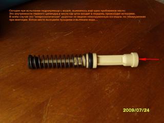

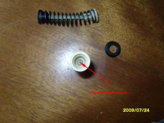

Все, разобрался с гидроприводом, оказалось потек главный цилиндр... :'( , через него вытекала жидкость... Буду менять. Что послужило толчком к его поломки остаётся загадкой, ведь накануне все работало...

Кому интересно можно посмотреть цилиндр,по моему то что надо
Как видно из фото отчета ничего страшного там нет, только две резиновые манжетки... В них на мой взгляд и таится проблема, да ещё в этих белых включениях не понятной консистенции , которые забили все отверстия и посадочное седло под клапаном...В заполнении системы жидкостью тоже особых проблем не вижу, считаю что её следует прокачивать в полностью погруженном(в тормозную жидкость) состоянии...Для этихцелей я уже приобрёл 3л. DOT 4  и глубокую кастрюлю...
надо полагать в конечном итоге белая дрянь (смазка поршня) каким то образом
попадает в рабочую жидкость, забивает перепускной клапан, и жидкость вытекает
из под крышки цилиндра. Типа так?
Совершенно точно... При нажатии педали, крышку просто сорвало(жена нажимала), я держал шток рабочего цилиндра руками...
Кста, как вариант проверь наличие смазки у этого поршня, белой фигней какой-то должен быть
измазан в хлам, у меня ее там был ну ваще минимум.
В свете открывшихся обстоятельств- настораживает....
Продолжение...
https://i.ibb.co/gZtF2m7W/15774-1.jpg
https://i.ibb.co/v404BJNt/15774-2.jpg
https://i.ibb.co/nN96tHXL/15774-3.jpg
думаю заранее подобранная и подложенная в размер шайба,
предупредит дальнейшее развитие бага. Лично так и сделаю.

Сжимаем главный - отпуская рабочий.
Так несколько раз пока пузыри не кончатся.
Теперь остался бачек. Наливаем доверху и быстрым движением закрываем крышку.
Немного - прольется. Нестрашно.
В бачке конечно останутся пузырики. Но они там - не беда. Ведь когда работает поршень бачек - перекрывается.
Но ни слова о ходовых испытаниях, ждем-с....
Испытания прошли успешно, педаль стала жёсткой, как и должно...Но все равно от покупки нового гидропривода не отказался. т.к. проблему с отверстием в поршне я решил с помощью супер клея, сколько он продержиться :dontknow:  неизвестно... Во вторых- это не решенная проблема смазки поршня ,хоть я и намазал там ЛИТОЛОМ ,но.... Одним словом-1\2 дня полет нормальный....
iros написал(а):
Мучиться с погружением не стал
А зря... Дело в том что в поршне рабочего цилиндра и главного имеются полости в которых останется воздух... А что такое воздух в гидроприводе думаю объяснять не нужно...
Я заметил эти полости и замазал их поксиполом.
Кроме того про "прокачке" можно и нужно наклонить корпус, чтоб все пузырики поднялись к штуцеру. А они поднимутся, т.к. давления там нет. И будут "прокачаны" при последующих итерациях.
Мой метод безусловно не идеален, но как оказалось достаточен. Педаль жеская. Сцепление не "ведет". Выжим полный. Свободный ход педали - около 1 см.
