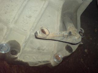

Вот фоты моей вилки
https://i.ibb.co/tPk5Mdz0/10840-1.jpg
https://i.ibb.co/kV0mv0XX/10840-2.jpg
а вилка эта может иметь свободный ход 10-15 мм (у меня она болтается туда-сюда в этих пределах)
Не знаю,что правильно,а что не правильно,но у меня ничего не болтается (я вилку имею ввиду).
вооот...! у KVK тоже ничего не болтается! Блин, что же у меня случилось там?

свободный ход есть у вилки? мою проблему выше смотрел?
свободного хода вообще нет,шток даже немного давит на пятку.Я переживаю что что то с вилкой самой или со сцеплением,И МНЕ НУЖЕН КОД ЭТОЙ НАЖИМНОЙ ВИЛКИ И ВЫЖИМНОГО МЕХАНИЗМА.
Комрад, причем тут вилка? ты до жигулевской системы с этой вилкой как то ездил? Страви тормозуху, и появится свободный ход. а вообще у тебя шток на рабочем длинноват. у меня все было точно также, и не тяни с этим. сцепление лороже потом будет менять, чем пол банки тормозухи. делов там на 15 минут.
Да и пожалей сына, дышать тормозухой вредно. может в мозг попасть  :crazyfun:
Всем прив! Проблема со сцеплением.Заменил главный и рабочий на Вазовские (как писал Евгений),педаль стала потуже но рабочий ход обалденный.Прокатался 3 часа и скорости не включаются.Кранштейн усилил,обварил металлом в 3 мм,рабочий крепится на шпильках намертво,люфтов ни каких нет.Сцепление схватывало на середине отжима педали.На светофоре с трудом включил 1 передачу машина дернулась,но стал трогаться сцепление опять схватывает на середине отжима педали.В итоге скорости перестали втыкаться на заведенном движке.Не пойму в чем дело,может вилка лопнула или выжимной крякнули или ферадо.Педаль плотная ход большой.при нажатой педали иногда слышен какой то шелест.Если кто знает код этой вилки в сборе?У меня варенный кронштейн куда давит рабочий цилиндр.Спасибо.
Ты, похоже своротил болтик (M6), который крепит вилку выжима к поворотному штоку сцепления. В итоге вилка стоит на месте, а шток крутится. КПП надо снимать по - любому. Там нечему ломаться кроме этого. Сама вилка - конкретная стальная каленная штука, сломать ее, думаю невозможно.
